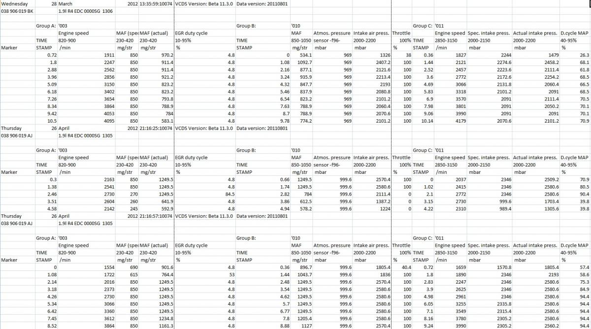

Imi poate interpreta si mie acest log. Passat 1.9 TDI AVB 74W. Multumesc.
post-72374-0-67431900-1339219442_thumb.j
