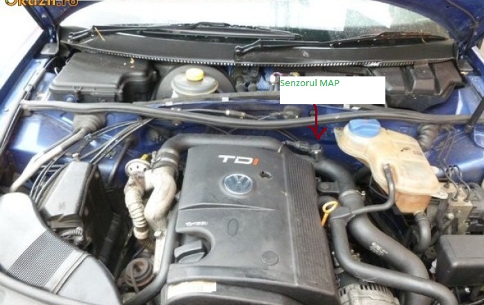

senzorul care masoara presiunea absoluta e senzorul map si se afla pe tubulatura turbo spre intercooler. Poti proba actuatorul daca tine vacuum cu gura insa si cu ajutorul Vcds-ului in engine-output test. La un moment dat va testa n75 -ul si atunci ar trebui sa se miste si tija actuatorului sus-jos. In mod normal nu ar trebui sa ai ulei in actuator deloc, probabil e spart....si de aceea ai tras ulei din el.
P.s : uite o poza cu senzorul map.

la mine nu este acolo, eu nu il gasesc. am gasit si am si schimbat senzorul temperatura aer se afla tot pe teava aceea groasa din spatele motorului intre egr si valva n18, dar pe astalalt care mi-l ara-ti tu chiar nu l-am gasit....si m-am uitat dupa el. Este posibil sa imi dea limp de la MAP, AVAND VALOARE ACEEA MICA, sau daca voi regla actuatorul isi va reveni si el?
La tine senzorul e in ECU. Ai sa vezi un furtun care intra in ECU. Verifica mai intai tot traseul furtunului pana la ECU. Daca e ok trebuie sa desfaci ECU sa vezi ce e acolo. S-ar putea sa fie plin de ulei.

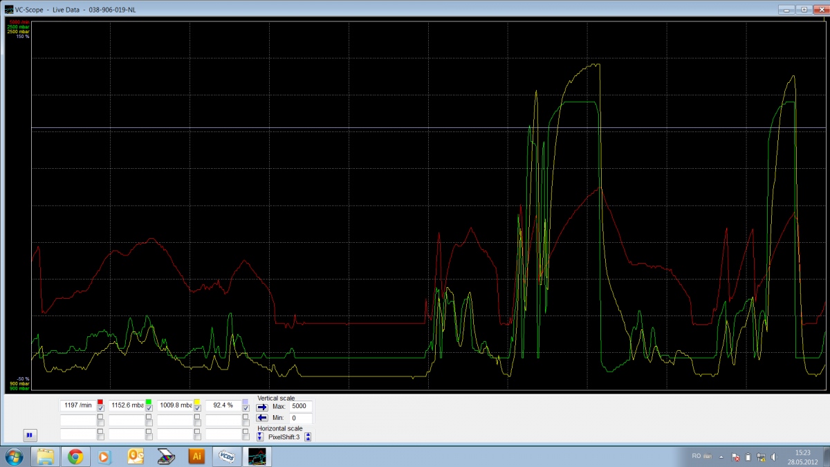

Salutari! Alaltaieri masina a inceput sa face figuri. mai exact imi parea mie ca nu trage cum ar trebui si dupa cateva reprize, nu a mai trecut de 2500 de ture. am repornit, masina mergea si pana la 3000 ture dar totusi nu tragea cum ar trebui. astfel azi am facut niste diagnoze. nu sunt cum ar trebui insa sper ca reprezinta destul de bine problema masinii. Am incercat sa fac un log dar oricum abia ajungea la 3000 de ture. cel ce avea VCDS-ul spunea ca ar fi ceva la geomtrie ( s-a blocat ceva pe deschis). Mentionez ca nu se aprinde nici un martot in bord. Speneti-mi va rog ce parere aveti.post-106436-0-99339100-1338246025_thumb.LOg 1.xls
F l o r i n
Graficul ala nu ne ajuta. Posteaza logul facut in mers.
Nici graficul si nici datele alea din excel nu sunt bune ? pe la 1800 rpm am calcat pedala in treapta a 3-a dar cu greu a ajuns la 3000 rpm. sunt convins ca la 4000 rpm nu ajunge. oricum daca nici datele din excel nu ajuta am sa incerc sa gasesc pe cineva care sa faca un log calumea.
