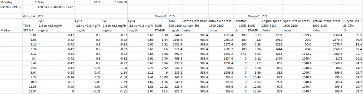

Sa va povestesc ce s-a intamplat unui amic cu un golf4 AXR. A spart baia de ulei pe un drum proaspat arat. A constatat si a dus masina pe platforma, nemaifiind pornita. A cumparat alta baie si alt ulei (Aral HIGH Tronic la 90 ron 4 litri, care respecta 505.01) si au fost schimbate. Si de aici incepe toata povestea. Masina in cauza se comporta foarte prost, nu mai trage, valori injectoare foarte marite(-2.4,+2,3,-1,+1), consum marit. I-am facut eu o scanare cum m-am priceput si am gasit o eroare la senzorul G28, am sters-o si nu a mai aparut. Am incercat sa facem un log in mers si pe la 3200 ture in treapta 2 si 3500 in treapta 3 incepea sa faca masina de parca avea roti patrate. Scanare imediat si a aparut eroare la senzorul G28. Masina inainte sa schimbe baia de ulei mergea foarte bine si avea injectoarele in parametri. Astea sunt incercarile de log:

deci din logurile tale valorile la injectoare sunt mult mai mici decat ceea ce ai spus tu, la fel din log se vede ca turbina face suprapresiune si detul de mare, geometrie sau actuator blocat sau colmatat, a spart baia dar cat a mai mers cu masina pana a ramas fara ulei si in ce regim, sa aprins becul a oprit , dc ai mers si ai fortat cu nivel mic de ulei sau fara ai sanse sa fi stricat turbina, dar nu cred eu cred ca trebuie curatata
Acum dc masina mers bine inainte sa spargi baia si dupa nu mai merge ceva sa intamplat, masin a fost lasata in servcie pana la reparatie, a fost un service de cartier sau reprezentanta, sunteti siguri ca nu aveti injectoare sau chiar si alte piese schimbate de pe masina, spun asta pentru ca o baie sparta nu schimba functionarea turbinei sau a injectoarelor, deci ori masina a avut probleme dinainte pe turbina si injectoare si nu vati dat seama ori in service sau servit baietii, nu ar fi de mirat doar traim in Romania
P.s. zici ca masina nu trage , cum se poate la presiunea pe care o face? se poate chiar sa ti se fi schimbat ijectoarele?

Mentionez ca valorile injectoarelor pe care le-am mentionat eu erau la relanti. Poate nu ati inteles manifestarea. Cand am incercat sa fac log-ul, pe la 3200 ture, parca i s-a taiat alimentarea si "dadea in nas" puternic, se aprindea esp in bord, aparea eroarea g28. Am incercat sa o ducem si progresiv la turatii mari si degeaba, tot asa pe la 3200 facea urat. Un mecani a zis ca e de la pompa in tandem. E plauzibila ideea?

problema de limp se trage de la turbina si niciodata de la MAF,degeaba cureti un maf stricat ca nu are rost, la fel si lipsa ta de putere, geometria este mai mult ca sigur colmatata
Fa un log si vedem ce se intampla, ceea ce ai facut tu nu se numeste log
