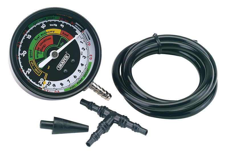

Vacuumul il vezi cu un tester special de vacuum (vezi atasament)
