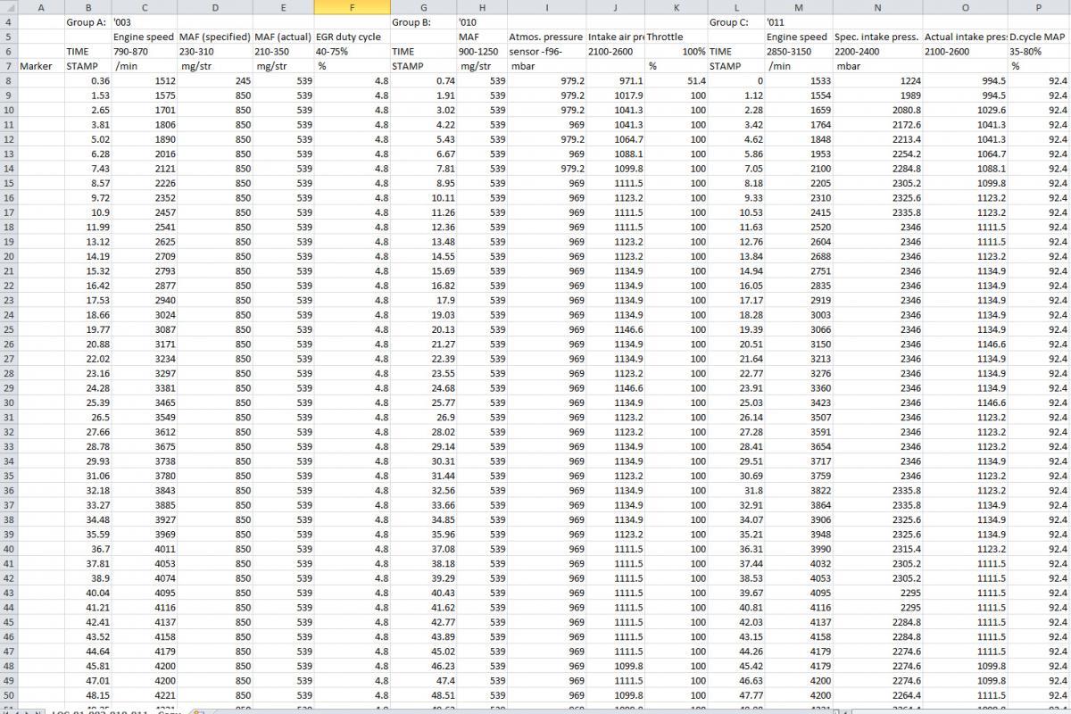

Aveti log-ul atasat.
Dupa cum observati - mi-a luat un timp FOARTE lung sa pot ajunge de la 1500 la 4000+ ture in viteza 3
Dupa log am probat un debimetru de la un prieten cu o masina aproape identica - a mea este din 2002 ( 5 trepte motor cod AWX ) si a lui din 2004 tot 130 cai dar 6 trepte/AVF - din ce stiu MAF-urile sunt identice ( nu mi-a dat prin cap sa ma uit la coduri ). Asta bineinteles dupa ce am reusit sa imprumut 10 minute de la dealerul AUDI din oras o surubelnita cu celebrul cap torx in 5 colturi care dealtfel nu se prea gaseste nicaieri. Cu MAF-ul lui la mine pe masina comportamentul era IDENTIC. Lucrul care nu l-am facut a fost sa resetez eroarea de MAF din VCDS, dar banuiesc ca daca cel vechi era dus, cu cel nou ECU ar fi trebuit sa-l vada automat. Oricum cert e ca nu era nici o diferenta. Din datele de la reprezentanta codurile de la N75 la masinile noastre difera la litera din coada ( eu A si el C ) si din ce am vazut pe net la altii care au incercat sa probeze valva C pe masina cu A - masina mergea ca dracu deci nu avea rost sa-mi bat capul cu schimbul si a valvei. Legat de MAF-uri - ambele parea EXTREM de curate in interior - mai are rostul curatarea lor daca erau asa curate ?
Mentionez ca sub capota nu prea se aud sunete ciudate, masina nu scoate fum sau alte probleme asemanatoare. E cam exclus sa am turbina blocata pentru ca daca incerc sa o fortez nitel in viteza 2 ( unde mai are cat de cat vlaga ) si eventual sa iau piciorul de pe acceleratie brusc la turatie mai mare - se aude suieratul turbinei, cei drept mult mai anemic ca inainte.
Intrebarea mea : ESTE SIGUR N75u ? Nu as vrea sa-l cumpar degeaba. Si de aseamenea, daca il cumpar, pot sa-l montez singur ? O sa dau bineinteles jos gura de intrare a aerului in filtru impreuna cu farul din stanga, dar parca e cam stramt locul pe acolo pe langa radiator.

Nu-ti vede debitmetrul. Daca ai incercat cu altul care sigur e bun, atunci verifica-i cablajul si mufa - vezi daca se alimenteaza cu tensiune.
Pai si daca nu imi vede MAF-ul atunci valoarea aia de 539 de la Actual MAF ( Actual ) de unde vine ? O sa incerc sa vad ce se intampla cu valorile daca scot efectiv mufa de la el si turez motorul. Si totusi - stie cineva daca trebuia ceva resetat la ECU cand le-am schimbat ?? Eu doar am schimbat unul cu altul, am pornit masina si am plecat la test. Daca aflu ca trebuiau intai sterse erorile cred ca o iau razna ca trebuie DIN NOU sa ma duc sa cer torxul ala idiot la reprezentanta :)
Modificat de Cornholio
F l o r i n
E generata de ECU.... sa poti merge cu masina. Altfel, valoare reala trebuie sa fie cu mult mai mare, peste ceea ce vezi coloana din stanga.
Se intampla aproape aceelasi lucru.... crede-ma, ca altfel nu-ti raspundeam.....
SI log-ul il faci in mers, nu pe loc.

pe langa debitmetru eu zic ca n75 e mort, chiar dc maful nu e bun presiunea in turbina trebuia sa urce foarte foarte lent dar sa miste, la tine e aproape constanta
din cunostintele mele la injectoare nu se face log terminatorul, valorile se verifica la relanti cu motorul la 90 de grade si toti consumatorii opriti, in sarcina dc te uiti in momentul in care ai inceput sa acelerezi valoarea se opreste intr-un punct si nu mai oscileaza decat dupa ce opresti si stai cateva secunde
F l o r i n
Intai sa rezolve problema debitmetrului, dupa care face alt log si ne uitam cu iese. Pana atunci, nu putem formula alta concluzie.

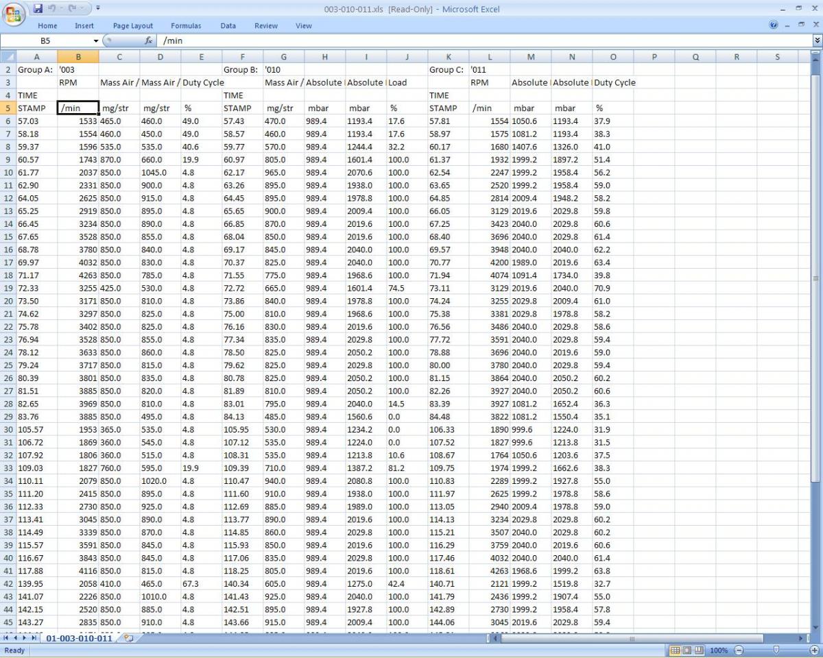

Am revenit dupa cateva teste prin MAF-uri si anume: am realizat 3 LOG-uri ( in acelasi tabel ) :
1. Masina lui - MAF-ul lui
2. Masina lui - MAF-ul meu
3. Masina mea - MAF-ul lui
Cel putin din ce vad eu - un singur lucru e destul de clar : MAF-ul meu nu are nici o problema - are niste valori putin mai mici ca al lui dar oricum e in limitele a ce cere ECU deci sunt linistit ca macar ala nu are nimic Bineinteles asa cum se vede si in log-uri masina lui trage foarte bine cu ambele. Repet : amandoua par FOARTE curate - in ce situatie se poate cere curatarea lor ? Banuiesc ca trebuie sa fie mizerabile.
Ce se mai poate deduce din log-ul atasat care sa ne faca sa ne dam seama de unde e problema la mine ? :)
MAF tests.xls
liviuplaton
Primele 2 loguri arata bine , la ultimul log MAF-ul arata foarte putin si geometria e blocata posibil din cauza asta sa arate asa putin MAF-ul, verifica geometria variabila, actutorul si futunele de vacum, incerca sa misti actuatorul cu mana sa vezi daca nu e intepenit, bafta. Cand mai faci loguri incerca sa le faci de la 1500 rpm.
