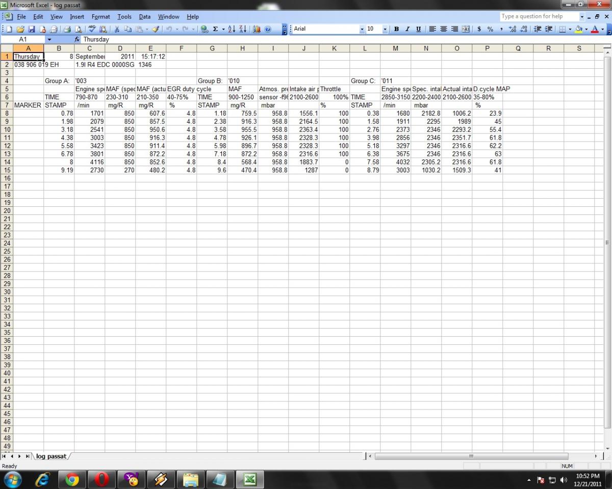

ce parere aveti? cer scuze , nu le-am putut aranja cum trebuie....
mie mi se pare oarecum in regula, dar am unele intreruperi in sarcina, trage bine, dar intrerupe uneori, parca se balbaie ca si cand e gata motorina, pe la 2000 ture...

Nu ai facut logul bine. Cauta la inceputul topicului cum se face(treapta 3, 4 WOT de la 1800 la 3500 rpm pe canalele 3-10-11), refa-l si apoi posteaza-l.
pai am facut cum trebuie: treapta 3, de la 1800 ture foja pana la 4000 pe grupurile 3, 10, 11...atata ca am cutie tiptronica si poate ii vreo diferenta...incerc sa-l refac..

Intr-adevar sunt gr. 003, 010, 011. Dar la toate valorile sunt cu motorul la ralanti.
