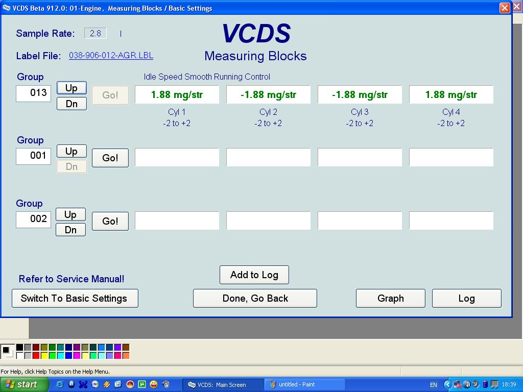

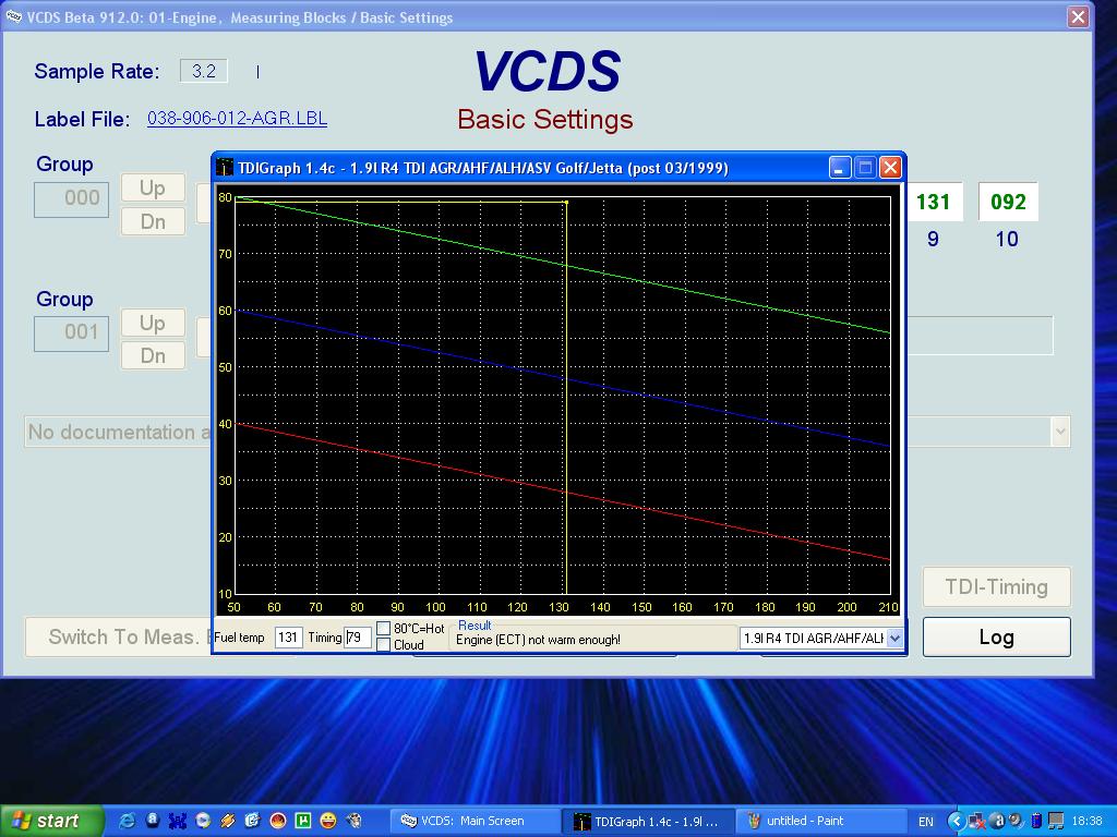

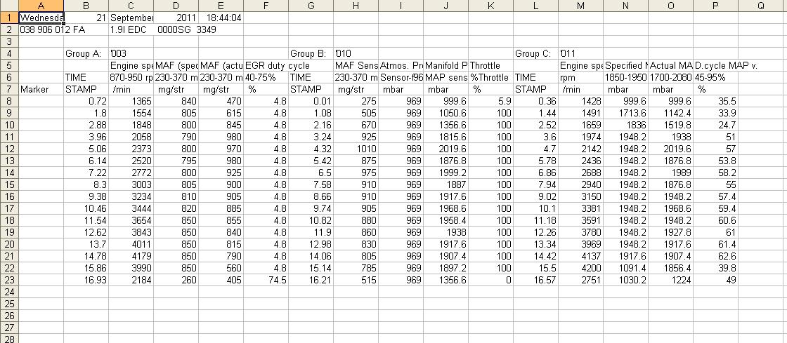

Este vorba de un 1.9 TDI alh care in mers incepand de pe la 2000 rot/min incepe sa aiba intreruperi, adica trage/lasa si tot asa, nu poti sa mergi constant. la accelerare brusca(blana) nu se simte chiar atat de tare dar tot se simte... Mai jos este logul si 2 poze cu avansul si injectoarele.
Pana ieri ce am pus masina pe tester (multumesc colegului dar nu-i stiu nicknameul :blush: ) am incercat tot felul de chestii ca de exemplu schimbat partea electrica la pompa de injectie, schimbat senzorul de pe motor care citeste rotatia arborelui, samd. Acum sunt nerabtator sa reglez avansul sa vedem daca mai face asa. Astept o parere si din partea voastra

Nu ai nici o eroare? Valorile de la injectoare mie mi se par cam mari. Logurile de la turbina arata ok.
Nici o eroare, nimic, am uitat sa precizez ca turbina e noua (cumparata de la cipos), debitmetru nou.
De ce a fost schimbata turbina? Din aceeasi cauza? Cipos ce a spus de aceste impiedicari?

Turbina a fost schimbata pentru ca s-a stricat (s-a rupt axul in ea). cipos a zis ca e ceva din alimentare, dar inca nu a vazut logurile si avansul...
