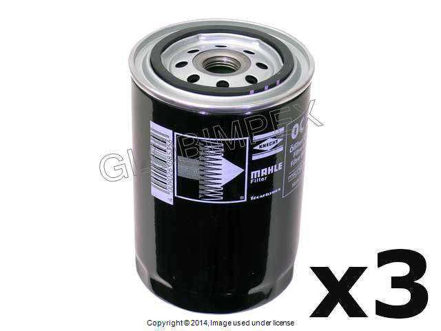

Stie cineva ce filtre OEM sunt pe A4 1.6 benzina? Eu am Mann deocamdata, dar as merge pe Hengst/Mahle sau Knecht sa vad cum sta treaba. Din cate vad astea sunt putin mai lungi, ma gandesc ca ajuta cumva.
La ce crezi ca te ajuta originalul, ca toate filtreaza la fel doar materialul difera,daca vrei sa pui ceva bun sa fi cu constiinta impacata dar nu ai dc sa fi pentru ca un filtru nu ajuta la mari defecte, pune man.dar la ce prafuri is in romania nu merita deaia in alte tarii au km la ulei 15.000 si la filtre la fel...dar na noi suntem in romania

Mann stiu ca era OEM la unele modele, dar nu eram sigur daca si pentru modelul asta. Merg pe Hengst deocamdata sa vedem cum se comporta.
