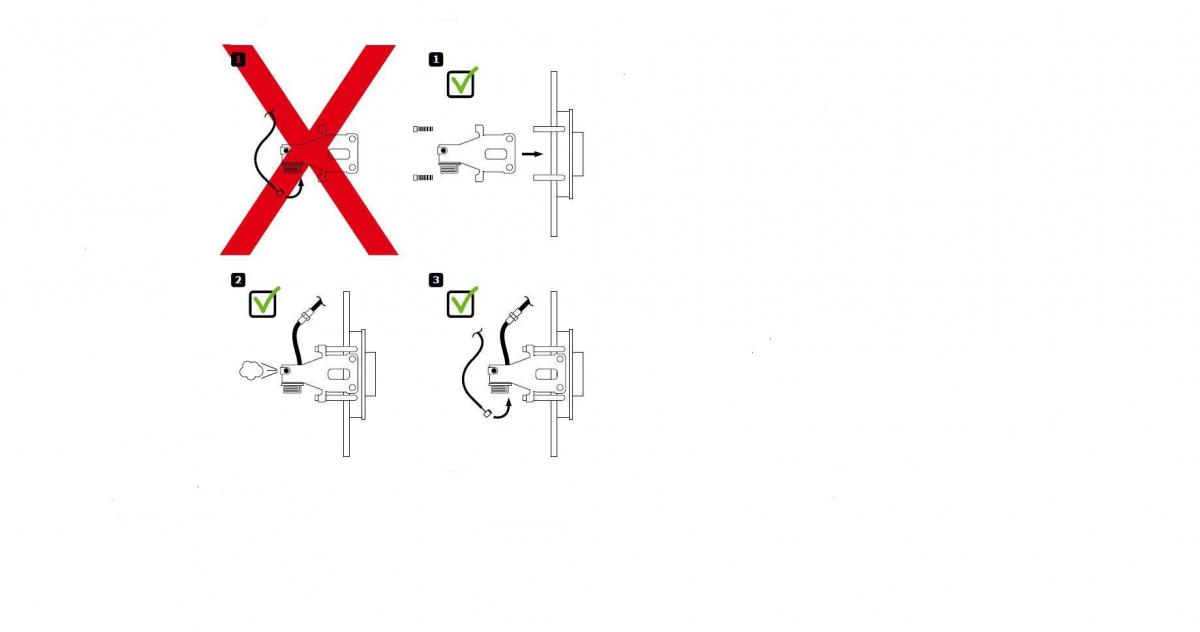

sa inteleg ca trebuia sa aerisesc intai si apoi sa pun cablul inapoi? caci l-a montarea inapoi eu nu am aerisit. Am pus totul la loc inclusiv cablul si apoi am aerisit la toate rotile.
Da..eu ti-am aratat negru pe alb cum sta treaba.Se face treaba asa,pt ... cablul de mana sa nu influenteze cu nimic lucrarea.
Si cum ar trebui sa procedez? Sa mai aerisesc odata fara cablul bagat? Si abia apoi sa pun inapoi? E suficient daca aerisesc doar roata aia sau tre sa le iau de la inceput pe toate? Ms
doar la roata respectiva..si daca tot desfaci pe acolo se cureti bine culisele de inox ale etrierului si umerii unde iti calca placutele pe suport.
Nu cred ca il mai desfac de tot. Arata bine cand l-am dat jos. Acum o sa-i scot doar cablul de la frana de mana, aerisesc si agat cablul inapoi.va tin la curent. Mersi de ajutor. Foarte folositoare informatia.
Nu are legatura aerisitul cu eficienta franei de mana. Cablul franei de mana actioneaza un surub in interiorul pistonului. Acest surub se infileteaza pe masura ce grosimea placutei scade. Dupa montajul etrierului trebuie facuta "amorsarea'' franei de mana, asa cum faci pedale pt. aerisire, trebuie sa tragi de gablu de frana pana se strange surubul interior, adica tragi si apoi lasi liber de atatea ori pana cablul ramane intins ca la cealalta roata. Treaba se poate face si din masina tinand butonul de deblocare apasat si tragand apoi lasand in jos maneta pana cand frana devine eficienta. Asta daca acel surub lureaza bine, Acel surub se infileteaza la cursa de intindere a cablului si impinge pistonul pe placute iar la revenire se defileteaza numai cat sa elibereze placutele din tensiune. Aerisirea se face numai pentru frana de serviciu . Daca surubul nu lucreaza bine, adica se defileteaza tot cat se strange nu va ajunge sa preseze pistonul si trebuie desfacut si vazut dc...

astazi inainte sa ma apuc sa desfac am probat iar sa plec de pe loc cu frana de mana si culmea amandoua tineau. Adica spatele masinii cobora uniform. Sunt sigur ca ai dreptate legat de amorsare. Caci de atunci am tot tras frana de mana de vreo cateva ori(e un obicei) si azi am observat ca si-a revenit. In orice caz o sa mai fac cateva manevre sa trag de maneta cu butonul apasat ca sa se insurubeze cat trebuie acel surub. Mersi de ajutor
Daca frana a inceput sa tina degeaba mai faci manevre, surubul nu mai are cursa de infiletare. Soliciti cablul mai mult decat trebuie, eu trag frana numai daca las masina in rampa si trag doar 4-5 cm. Multi trag de maneta pana nu mai urca deloc si uzeaza cablul prematur.

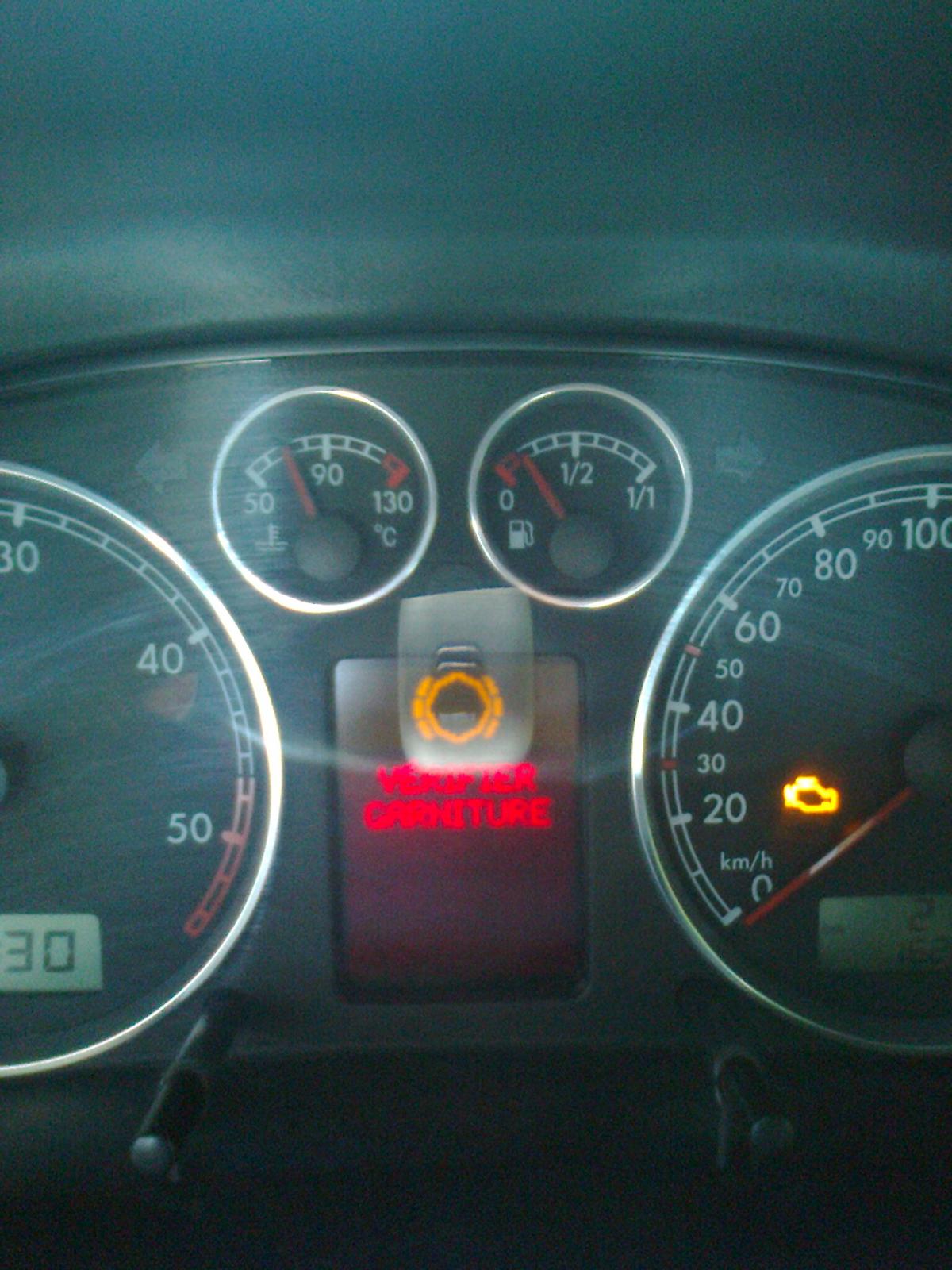

Ca tot e vorba de FRANE pe aici...aveti idee ce vrea sa insemne semnul din poza atasata???
Mi-a aparut pe comp dupa un drum mai rapid pe bran!
Am verificat plachetii cei de pe fata(doar astia au senzor) si sunt OK...insa doar pe cei din exterior(care se vad)
post-24818-0-42894700-1342466066_thumb.j
Modificat de C o s m i n
mutare in topic corespunzator
senzorul parca este pe placuta interioara, care e posibil sa fie tocita peste limita maxima admisa, asta daca s-a aprins martoul
Asa este...senzorul e montat pe cea din interior, insa cea din exterior mai are aprox. 3mm material pt tocire!
O sa dau maine roata jos si eventual o sa revin cu niste poze!
Trebuie sa schimbi placutele, ce poze sa-i mai faci?
Nu sunt la primul schimb de placute pe fata!
Nu-mi amintesc ca data trecuta sa fi zis ceva de" verifier garniture "
Semnul acela era la fel...
