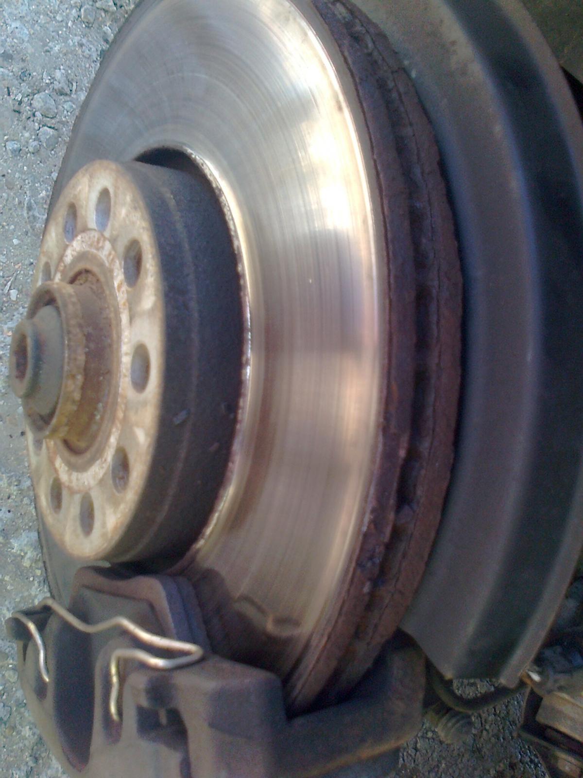

Am dat roata jos...nu am fost inspirat ca nu am avut o sursa de lumina sa le vad mai bn pe cele din spate, dar sunt putin mai tocite ca cele din exterior!
Ce parere aveti de discuri, ar trebui inlocuite si ele?

Cele din interior mereu vor fi mai uzate ca cele din exterior deoarece calca primele pe disc, de asta este si senzorul pus pe placuta din interior. Despre discuri teoretic se schimba daca au mai putin de 23mm.
DIn cate stiu...cele noi au grosime 25mm, o sa caut cv de masurat, desi la ochiometru, ar cam trebui schimbate
Ar cam trebui schimbate obligatoriu la cum arata. La urmatorul schimb de placute...

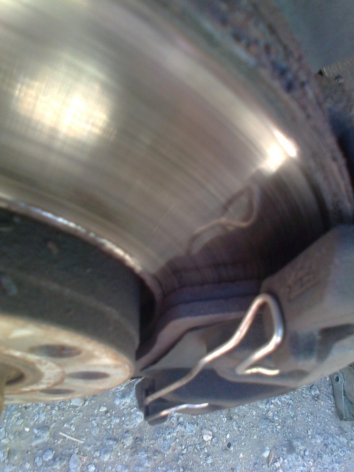

Am dat din nou ambele roti jos, de data aceasta cu o lanterna la indemana, ce sa vezi???
Placutele din interior sunt aproape NOI, ...au aproape de 2x mai mult material de tocit fata de cele din exterior(vezi poza)
Am impresia ca senzorul placutelor...atinge undeva si face masa, si de aceea se aprinde ceck-ul pe comp.
O sa demontez din nou rotile, si o sa scot pe rand (st-dr) mufa de la senzor.....

Scoate placuta si daca senzorul nu e atins, inseamna ca ai un contact imperfect in una din mufe.

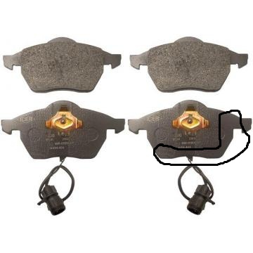

revin cu o intrebare...are cineva idee, placutele cele vechi(din interior), nu sunt tocite uniform, e diferenta de aprox 3mm intre partea de sus si cea de jos, adik in partea de jos a ajuns la limita, si sus mai are inca 3mm material!
cineva mi-a zis, ca nu ar merge cum trebuie ghidajul de la etrier, intradevar nu culisau cum trebuie bolturile alea, voi ce parere aveti?
bucata din placuta incercuita de mine, era aproape de fier, inar la celalalt capat aproape 3mm material(poza)

Nu toatae calca perfect. Lasa-le asa. Prea mare economie oricum nu faci, ca tot de schimbat sunt cand ajung aproape de fier.

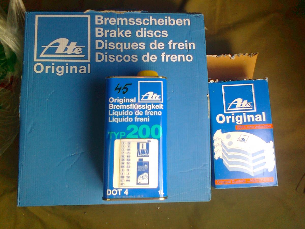

am inteles....iata si ce am cumparat!

PS: Foarte buna alegere.

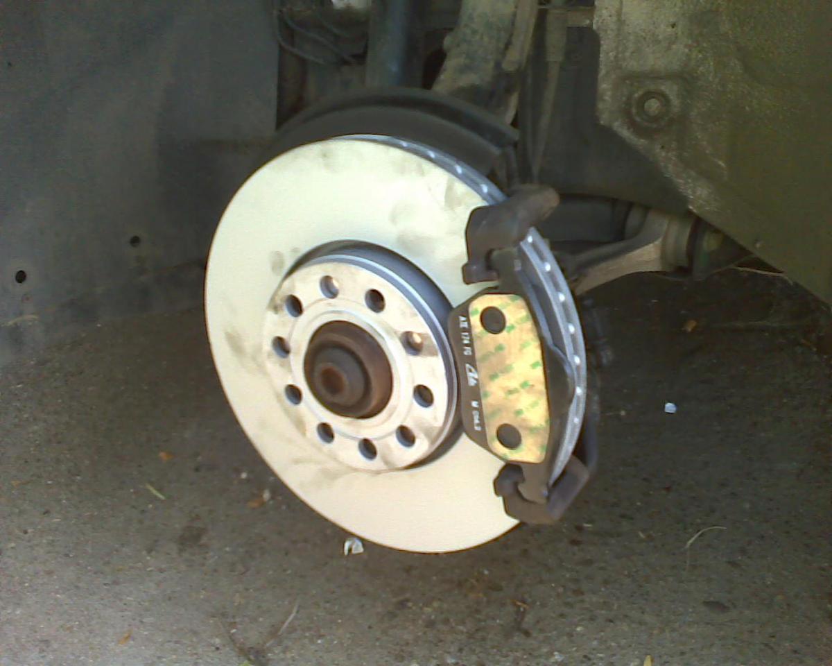

...rezultatul!
Mi-sa recomandat cateva zile sa am grija la distanta fata de celalalte autovehicule, pana isi fac "oglinda"!

Sper ca ai desfacut de pe placute folia protectoare a adezivului de lipire....
daca te referi la cea cu scris verde pe ea, nu am desfacut-o! :unsure:
post-24818-0-06009900-1343758678_thumb.j
Modificat de Alex TAL
Atunci scoate-le si indeparteaza folia. :)
O sa-ti zdranganeasca placutele.
