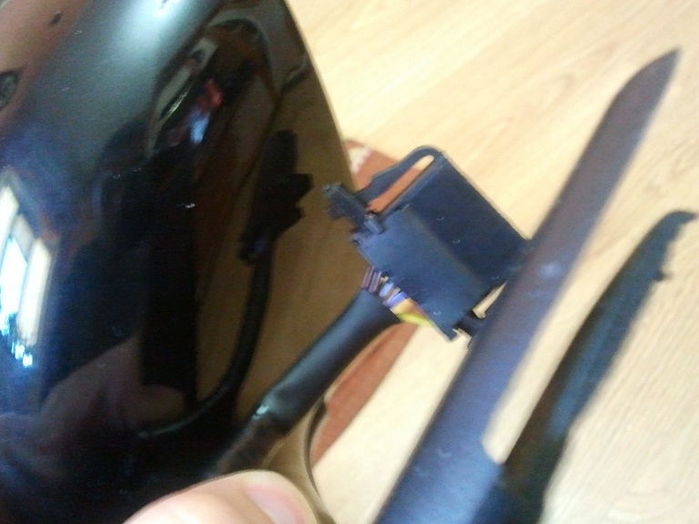

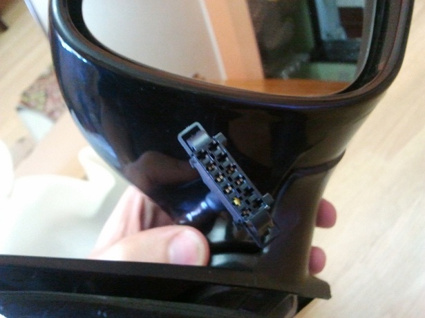

vreau sa iau de la cineva oglinzile cu semnal in ele dar e o problema.baiatul nu stie mai nimic despre oglinzi.le`a comandat gresit,vroia pt passat b6 dar nu merg astea,fiind de b5.poate cineva sa isi dea seama dupa mufa lor daca au rabatare electrica si alte caracteristici ?
post-68118-0-50263500-1318074738_thumb.j
post-68118-0-24627000-1318074744_thumb.j
Modificat de adyi
Nu sunt cu rabatare, daca erau cu rabatare mai era nevoie de inca un fir.

In legatura cu rabatarea electrica si numarul de fire, ale mele au 7 fire ( la adyi numar 6 in poza daca mai vad bine) si anume:
1 alb-negru (pentru semnalizare)
1 alb
1 gri
2 maro (inchis si deschis)
2 mov (inchis si descis)
Ale mele sunt rabatabile electric? (pun o poza cu ele mai spre seara)
Asa e, chiar azi am discutat cu cineva despre heliomate de B5,5.... da, trebuie sa tragi fir de la oglinda centrala la cele laterale. Oricum, ma uit mai tarziu pe scheme si iti postez.
M-am uitat mai bine si nu am rabatare electrica. Cablurile is asa:
Alb-negru (semnalizare) si maro deschis (masa) - merg la semnalizare
Alb (+) si maro inchis (masa) - incalzira oglinzilor
mov, mov-deschis-gri si gri (masa) - miscarea electrica a oglinzilor
