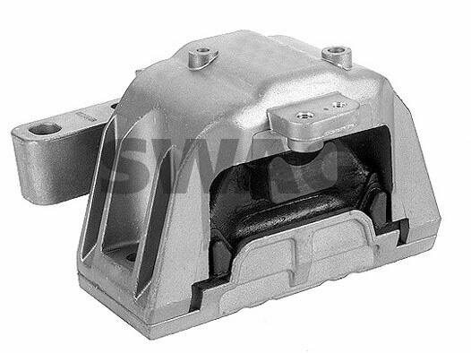

Aceeasi problema o am si eu. Am un Seat Leon 1M 2006, si maneta schimbatorului se misca ingrozitor de rau in spate si in fata circa 2-4 cm, depinde pese ce denivelari dau...atunci cand mai iau cate o groapa sau limitatoarele de viteza din oras.
Problema este ca si aud cum troncane cutia cred...o aud uneori atunci cand denivelarea este mare.
As vrea ma rog sa-mi spuneti care anume sunt tampoanele si cum imi pot da seama pe care sa-l schimb.
O sa pun o poza aici cu un tampon (pe asta l-am gasit pe un site cu piese de vanzare) dar as vrea sa-mi spuneti daca asta ar putea di problema sa nu il cumpar degeaba.
Mentionez ca nu am timp si nici bani sa duc masina in service pt o verificare, vreau sa cumpar eu tamponul respectiv si eventual sa-l monteze un mecanic dupaia.
Va multumesc mult pentru ajutor, o zi buna.

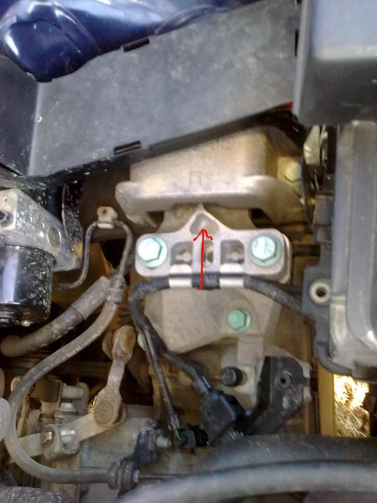

Am pus o poza aici cu locul unde se aude bataia. Acea piesa care am inteles ca e tamponul de la cutie, se si misca ~2-3 cm.
Va multumesc mult pentru ajutor.

Si la mn se misca schimbatorul, da cred ca e normal sa faca asa...e miscarea de basculare a motorului, pe care cutia o urmeaza in prealabil, parerea mea! dar daca ii schimbi toti suportii motor+cutie, atunci ar trebui sa nu mai faca asa decat maxim 1 cm, zic eu! dar n-are rost...
soso_leon 1M, dupa cum vezi, nu e normal sa se miste schimbatorul. Nici macar 1cm
