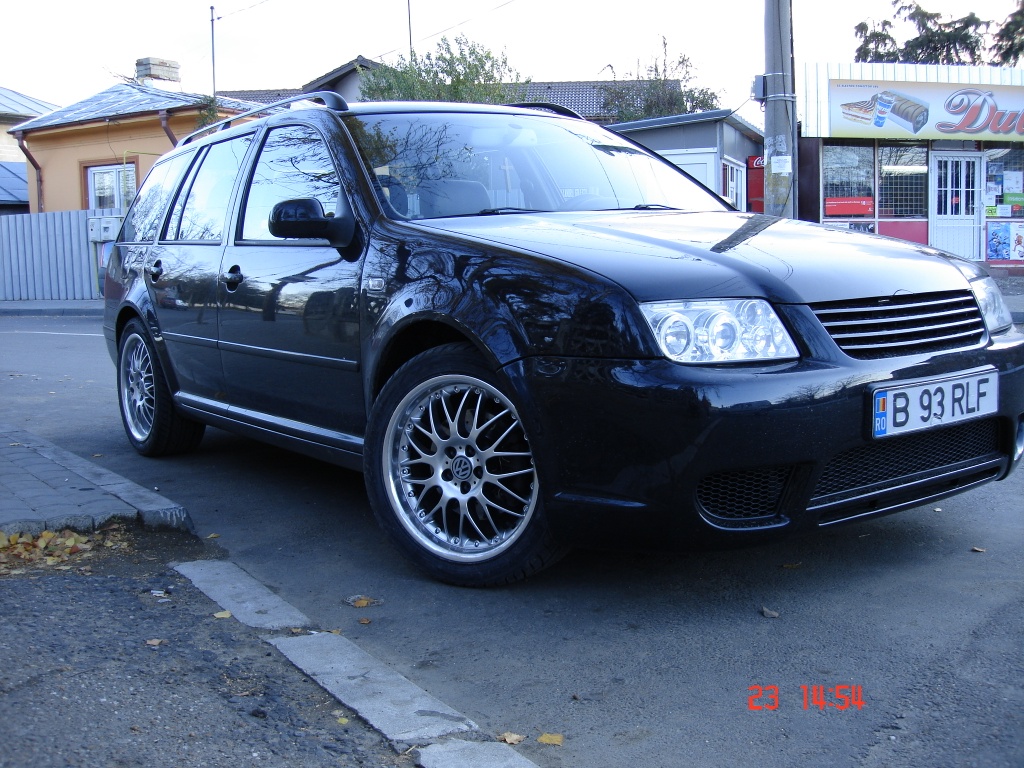

Foarte tare vin jantele, mai pune poze si de aproape te rog ca arata prea bine

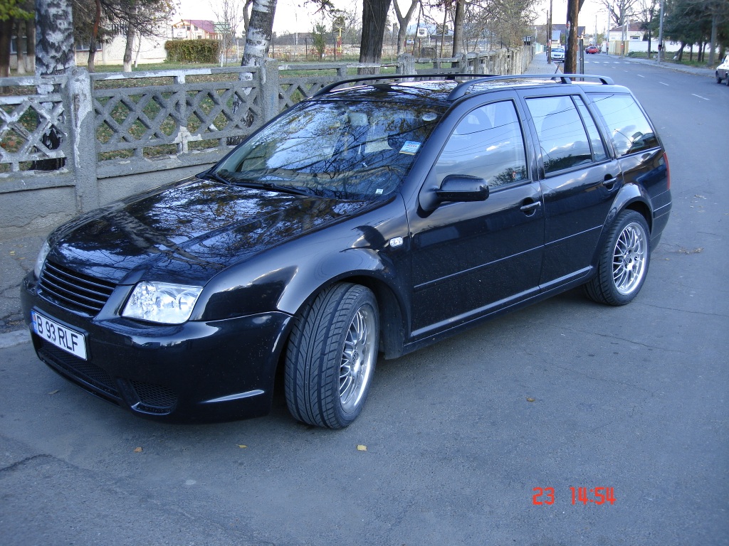

Apropo ce cauciucuri ai pe ele ca din ce am inteles o sa faci iarna cu 17 ?
Ar fi aratat intr-un mare fel daca gaseai modelul asta de janta neagra si cu buza polishata, de ar fi existat maine le-as fi comandat pentru golfuletele meu :)
@Auras Ai inteles bine am sa fac iarna asa cu anvelope de vara si jantele astea.
Cit despre jante cu interiorul negru si cu buza polishata am gasit dar vroiam sa creez un contrast pe masina, intre jante si caroserie.

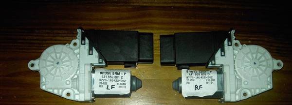

Am facut ceva sapaturi in privinta asta si am descoperit ca in afara de inlocuirea oglinzilor cu un model care are si motoras de rabatare mai trebuie schimbat si "calculatorul" unitatea de control din fiecare usa cu una compatibila cu oglinzile rabatabile, si nu in ultimul rind butonul de comanda.
Pretul inca nu il stiu al acestei schimbari si daca ar merita sa fac asa ceva.
Pote stie careva ceva informatii despre oglinzile rabatabile coduri, schema electrica, preturi cum sar putea face asa ceva.
Foarte frumoasa si modificari inspirate! - Sa o stapanesti sanatos si sa-ti aduca numai bucurii!
Dupa ce m-am documentat mai bine am gasit exact ce trebuie facut pentru a monta oglinzi retractabile.
In primul rind trebuie spus ca aceasta operatiune este cam scumpa.
Pentrua asta ai nevoie de următoarele componente:
1x corp oglinda (stanga (mare)) electrica si rabatabila cod 1J1 857 507 F 01C aproximativ 500Ron
1x corp oglinda (dreapta (mica)) electrica si rabatabila cod 1J1 857 508 F 01C
1x corp oglinda (dreapta (mare)) electrica si rabatabila cod 1J1 857 508 L 01C (model pentru Japonia) aproximativ 500Ron
1x motorasul de ridicare geamuri care are inclusa unitatea de control (calculator usa) (st
