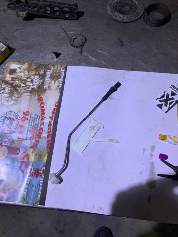

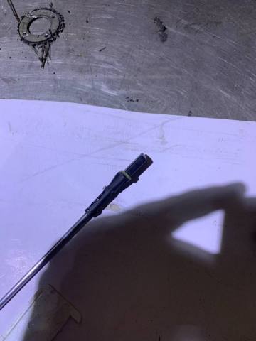

Salut, am si eu o problema, mi-a inghetat usita si a sarit tija. Cand am pus pana sa trag de tija sa deschis usita manual am ramas cu tija in mana. Care e procedura sa o deschid acuma?
Am reusit sa scot blocatorul respectiv dar acuma as avea nevoie de un cod de piesa daca se poate doar pentru partea din plastic sau pentru tija completa. 0CC97561-C05F-48EB-979E-5E0D14FCB7EA.thumb.jpeg.d9e8bd864daa3a4211e9da149b0714d5.jpeg
