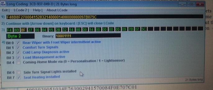

Activate cu vcds atat CH cat si LH insa daca selectez cu vcds optiunea de a se folosi de senzorul de lumina (nu mai stiu pe ce bite e in long coding) nu mai functioneaza nici LH? Unde gresesc?
Era ceva cu personalization rls. Adica sa foloseasca senzorul de lumina.
Sent from my  using Tapatalk.
Cu bit-ul 4 selectat nu mai functioneaza nici LH. Selectarea acestui bit ce rezultat ar trebui sa aiba?
Oricum am ramas cu el deselectat si pana la urma am reusit sa fac functional CH fara flash.
post-59687-0-54054500-1370203945_thumb.j
cu el bifat, face functia pe baza senzorului de lumina... dar trebuie vazut ce ai in rest setat legat de CH si LH
Mda.. ciudat. Fara el bifat, functioneaza corect CH - LH.
La mine la passat, tot asa e, adica nebifat acel bit si functioneza CH-LV pe senzorul de lumini...

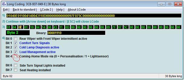

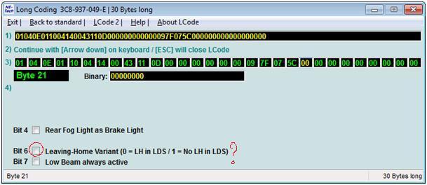

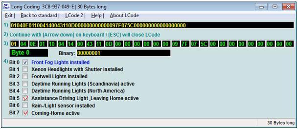

Eu nu am senzor de lumina, deci nici comutator pe AUTO, merge doar coming home(setat din Adaptation dupa 20 secunde pe CH cu comutatorul pe faza scurta sa se stinga cu tot cu pozitii), LH nu am reusit sa il fac sa functioneze. Atasez si poze cu setarile facute de mine si cateva bifate dar care nu mai functiona nici LH nici CH, poate ne lamureste cineva cu Byte 0-bit 5: Assistance Driving Light_Leaving Home Asist si  Byte 21-bit 6: Leaving-Home Variant(0=LH in LDS/1=No LH in LDS) ce fac aceste 2 optiuni, din cauza lor nu reusesc sa activez LH? Stiu ca Byte 2 bit 4: Coming-Home via (0=Personalisation/1=Light sensor) se bifeaza numai daca ai senzor de lumina.

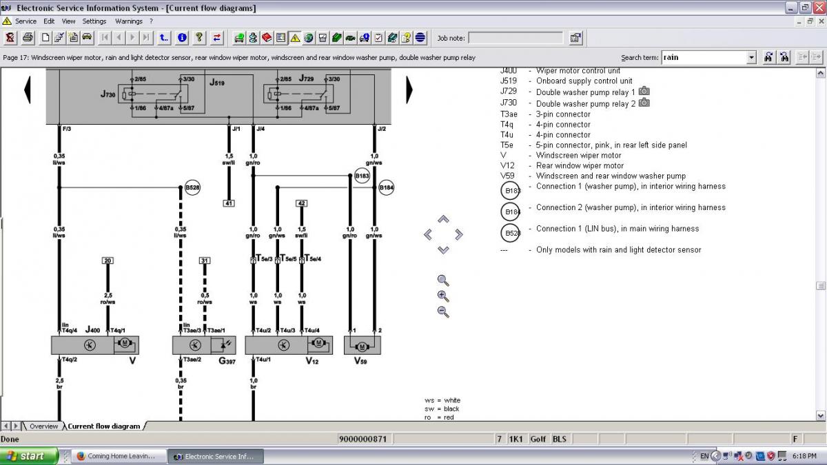

Un salut la toata lumea !Am decis si eu sa montez sensore de ploaie 1k0955559 AH si oglinda fotocromatica cu sistemul automat de stingere faza lunga cred sigur de la un EOS 5k0857511B9B9.Am schimbat parbrizul avand o crapatura exact la vizualul soferului si cei de la asigurare au spus ca nu poate sa-l repare ci trebuie sa-l schimb,asa ca la partea de montaj deja am facut totul:parbriz ,oglinda ,sensor RLS si blocul de lumini cu sistemul AUTO dar mi-a ramas ultima parte si anume cea de a le pune in functiune.as vrea daca poate cineva sa imi dea o schema de montaj al sensorului di cea a oglindei cu cu sistemul de stingere a fazei lungi Stiu ca trebuie sa montez oglinda Y7 in tabloul de sigurante la siguranza nr 4 de 5A si sensore RLS  G397 la siguranza  nr 13 de 10 A.Centrala electrica care o am are codul 3C0937049AJ Sant practic la montajele firelor deja am la activ o groaza de modifici facute;climatronic golf 6 pe golf5,butonul pt sensori de frana si modifica in centralina Abs pilotul automat volanul cu taste CB+ si modifica de leduri din albastre le-am facut albe si multe altele la instalatia electrica dar desigur avand o schema electrica totul este ff usor.Va multumesc anticipat
Modificat de Alimar 1976
posteaza datele masinii - model, an fabricatie, cod motor, ca sa iti scot schema.
Multumesc Florine pt raspuns! volskswagen golf 5: an 2007 august:motor BLS.Raman in debit cu tine!
vezi g397 in schema
alimentarea - pin 1 - din siguranta SC13
masa - pin 2
comunicatie prin LIN - pin 3 - in conector F centrala electrica, pin 3
