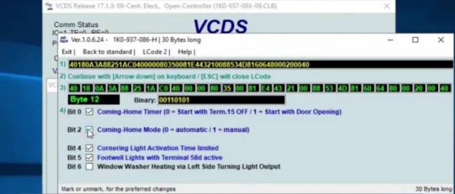

ajutati-ma si pe mine.......nu ma luati la misto..........
Asa iti pare tie ? Da pagina - insemna sa sa treci la urmatorul bit - ecranul urmator - ca sa vad cum ai bifat pe acolo.....
acum, faci cum vrei......dar nu se poate rezolva problema ta, fara sa vedem ce ai facut...

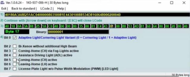

Salutare !
Am si un Golf 6 1,2 tsi , varianta Trendline si as vrea sa stiu cum pot sa activez si eu functia Coming Home/Leaving Home.
Eu le am activate si nu am computer de bord plus.....
Se activeaza cu vcdssi nu are legatura cu comp de bord.
Am uitat sa mentionez ca am CB simplu, deci se poate sau nu activa coming home, leaving home ??
Merge, cu VCDS-ul, din centrala electrica.

da? am vcds dar nu ma prea pricep bine in al folosi. o sa pun un print screen cu centrala elctrica. multumesc
Modificat de cristi g
da, din 9 - Centrala electrica.
Salutare! Am un passat din 2009 si am functiile CH/LV. Le-am activat corect din meniul Lights & Vision si nu merge decat Leaving Home. Coming Home nu merge. Am rugat pe cineva sa verifice cu VAg-Com-ul si mi-a zis ca sunt corecte setarile. Ma poate ajuta cineva cu vreo idee?
