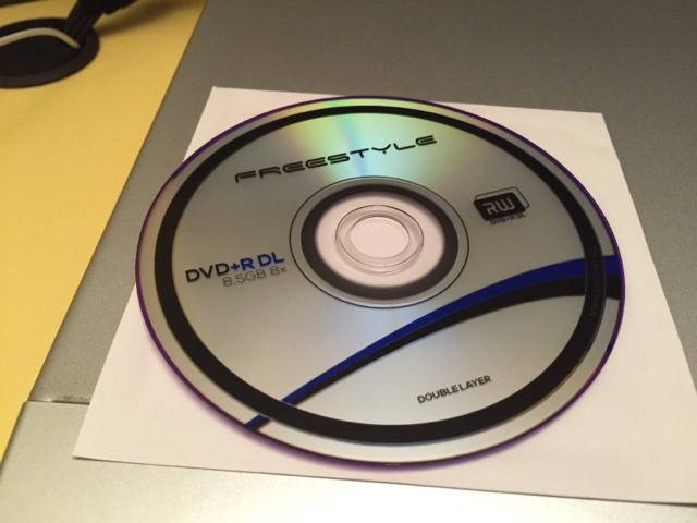

Am incercat acum sa fac update de harti la V13 dar fara rezultat. Initial am incercat cu un Verbatim DL +R scris la 4x dar mi l-a dat de doua ori afara. Dupa am incercat un Maxwell DL +R. Cu asta ajunge pana la final si o ia de la inceput.
Voi cu ce alte DVD'uri ati avut succes?
p.s. Am inscriptionat la 4x pentru ca mai jos de atat nu scrie unitatea mea. Chiar daca ii dau din ImgBurn la 1x in fisierul de log apare viteza reala la care scrie. Asa ca nu va lasati pe-o ureche ca scrie la 1x. Daca unitatea este model mai nou tot pe la 4 scrie.
Mai insista. Eu am scris un Sony DL cu ImgBurn la 2x si mi l-a citit unitatea din a treia incercare. Scria cd-error.
MAine incerc eu cu un DVD DL sa vad daca citeste, daca nu cu maps tool.
Jorjel, ce inseamna "ajunge la final si o ia de la inceput"? Update-ul la harti dureaza in jur de o ora.
La mine s-a scris si instalat din prima. Dvd DL Verbatim ars la 2.4x
Modificat de Edy E
Introduc dvd'ul, il citeste, ii dau ok sa copieze harta, se incarca bara aia pana aproape de final si cand e in jur de 98% sa zicem o ia de la capat. Si incarca iar, timp de o ora, pana tot in zona aia si iar o ia de la capat. Cand am scos dvd'ul nu am nimic in memoria aparatului.
Eu zic ca e din cauza mediului de stocare, nu din cauza vitezei de scriere. Asa am patit si eu cu V12 insa am lasat DVD-ul in unitate cateva zile la rand de mers cu masina si intr-un final m-a anuntat ca a terminat de instalat hartile. Acum am scris V13 pe un DVD+R DL HP la 4x (nu am gasit Verbatim si ImgBurn a zis ca cea mai mica viteza la care il poate scrie e 4x).

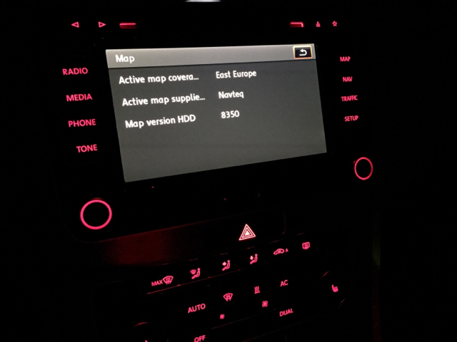

RNS 510:
1T0035680H
HW Version H61
SW Version 3970
Map version HDD 7690
Am facut update de harti la V13 East Europe cu un DVD +R DL Acme !!! (7,19 RON in carrefour) scris la 3x cu un writer extern Asus. Instalarea hartilor pe HDD a durat circa 45 de minute:
1. Motor pornit.
2. Insert DVD.
3. New map DVD detected. Instalati pe HDD? ok...
4. Pentru a vedea progresul instalarii este necesar sa apesi pe eject, va aparea un meniu care spune: Map installation in progress, daca nu mai vrei sa umbli la navigatie, poti astepta pana bara de progres ajunge la final, daca totusi vrei sa te mai joci pana sunt gata de instalat hartile, poti apasa pe Notify. Cand instalarea e gata, vei primi un mesaj de confirmare.
