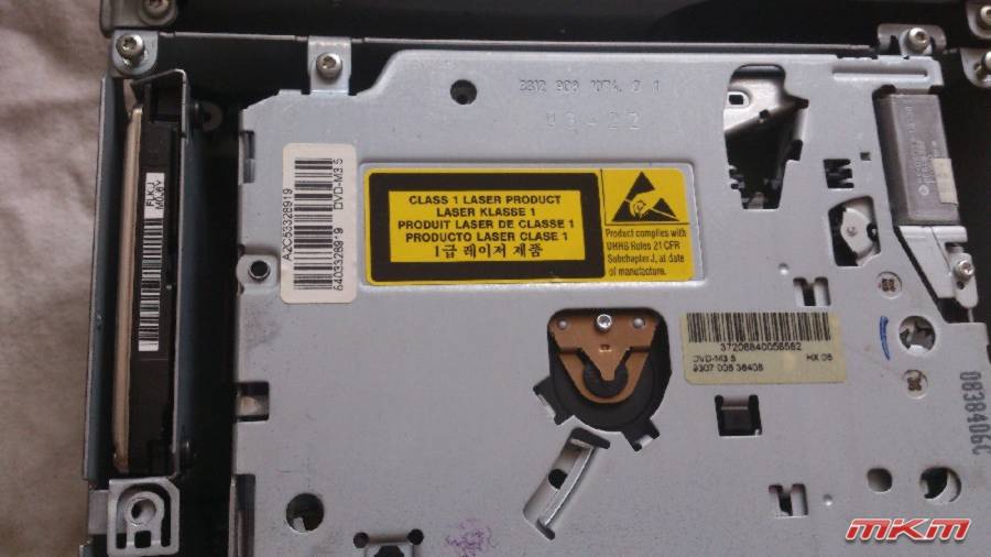

buna ziua
sunt nou  pe aici
 am si eu o problema, pentru cine poate sa ma ajute
am un rns 510 second
a avut o prblema cu dvd pe care am rezolvat-o prin schimbarea acestuia.
acum afisaza HDD ERROR.
se mai  poate repara, sau trebuie sa o arunc?
AFISAZA DOAR ACEST MESAJ, SE APRINDE APARE LOGO APOI AFISAZA ASTA
NU INTRA IN SERVICE
Poti incerca sa desfaci navigatia sa verifici daca nu s-a miscat banda conectoare, mai ales ca a doat schimbata unitatea optica.
Daca a inlocuit doar unitatea optica nu prea avea ce sa caute la hard. E fixat intr-o carcasa de metal, direct in conectorul de pe placa de baza (nu exista banda conectoare).
Asa arata unitatea desfacuta (se vede hdd-ul in stanga, vertical si unitatea optica)
Hardul e un Hitachi Endurastar, nimic sofisticat. Eu l-am inlocuit cu unul de 80G.
