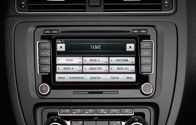

La mine nu arata asa rns...adica ca in poza...este de la soft? Cand am fost in iunie la service cica il aveam pe ultimu dar nu arata ca asta din poza...
Sent from my iPad Air using Tapatalk HD
Modificat de Badx
@Badx...sunt 3 variante de colour scheme la RNS 510...se poate face (si) cu vagcom-ul sau la reprezentanta...vezi aici combinatiile de culori/afisaj disponibile a fi setate:
http://www.my-gti.com/1214/changing-the-volkswagen-rns-510-colour-scheme
Stima!
dap. cel mai misto sportline. e plin de culoare
