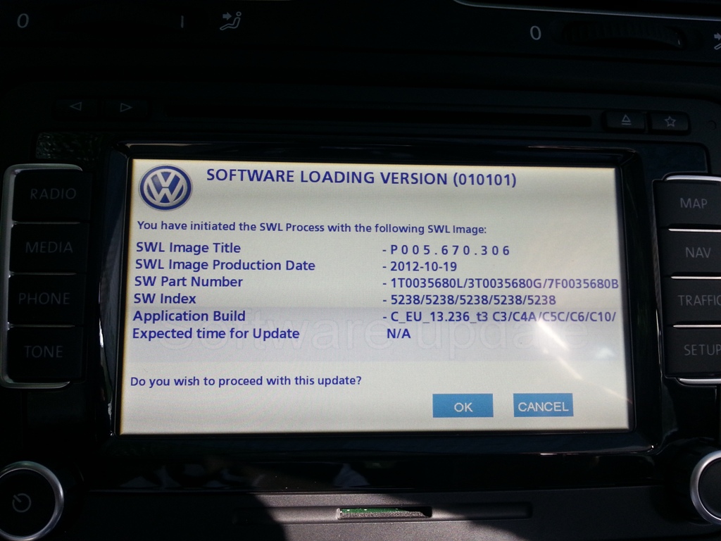

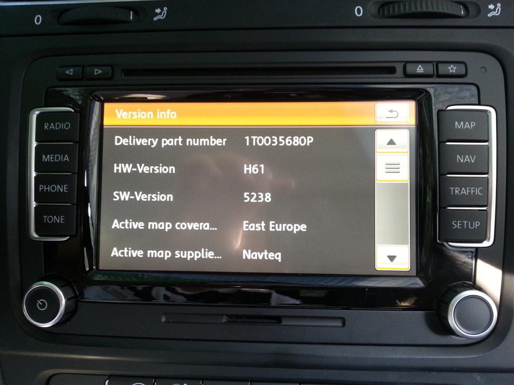

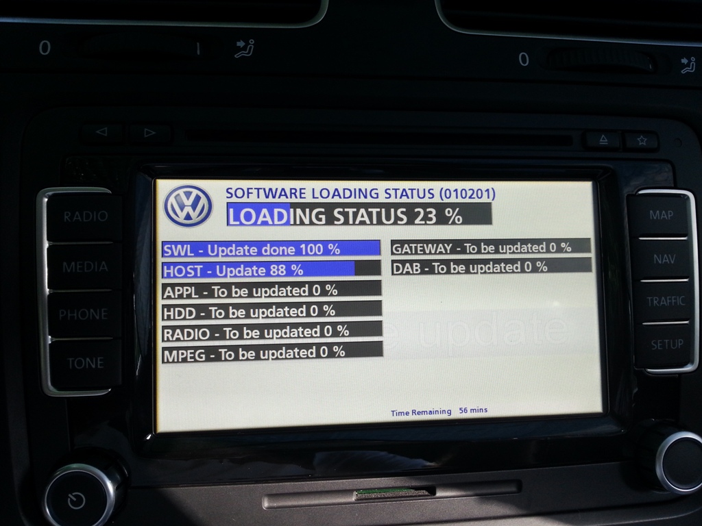

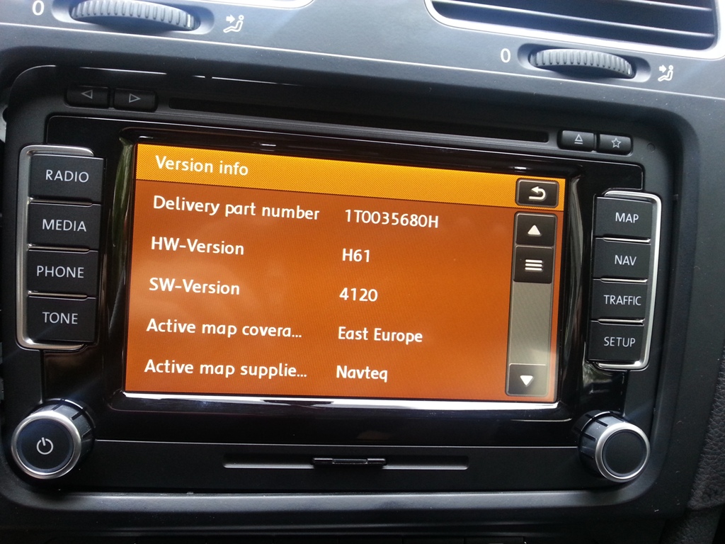

Am facut si eu ieri un update la un rns 510 . Pe unitate este vers F . HW 61 si 3970 .
La mine a ajuns H cu HW 61 si 4120 .

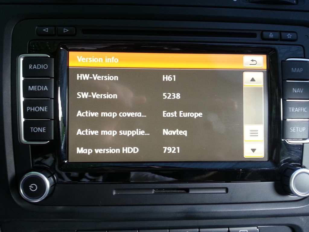

Dupa ce i-am facut update a ajuns vers P cu HW 61 si 5238 .

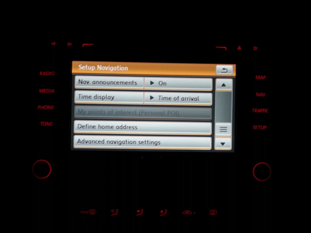

Am pus EE 7921 si am obs ca nu foloseste poi.
Am deschis dvd-ul 7921 am copiat poi din el pe un sdcard si apoi le-am introdus in navi . Acum functioneaza 7921 cu poi si camspeed .

Daca citeai din experientele altora, vedeai ca afisarea POI-urilor cu fw mai mari de 4020 are de suferit. Mai bine puneai harta 7919 si iti afisa POI-urile cum trebuie.
Cu importul de pe card nu ai rezolvat treaba decat pe jumatate. Daca vrei sa mai adaugi POI-uri trebuie sa stergi POI-urile deja importate
nu cred ca voi mai adauga poi pana la urmatoarea aparitie de harti .
