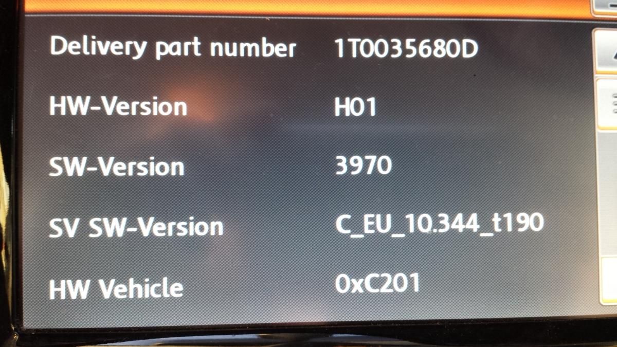

Salut. Putin ajutor, va rog: de cateva zile am probleme cu navigatia, imi gaseste 8-9 sateliti, dar nu reuseste sa-i fixeze. Si intr-un final, poate chiar dupa o ora, cand reuseste sa fixeze 4-5 sateliti, pozitia pe harta este total aiurea. Navigatia este montata de 2 ani, fara a avea probleme pana acum. Antena este prinsa in bord, undeva in dreapta( chiar langa usa). Sa se fi stricat antena, sau este Rns-ul de vina? Daca este antena, ce antena imi recomandati sa cumpar? Va multumesc!
ce unitate ai? B,C, F, H ?. ce soft si ce harti folosesti?
cred ca ai soft 3970 care a avut ceva bug-uri, pune 4020 sau
Salut. Unitatea este 'B', cu versiune soft 3970. Nu pot sa trec la o varianta superioara de soft, am tot incercat mai multe variante, si oficiale, si modificate de diversi, si in final am aflat ca e o unitate mai speciala, caruia nu-i mai pot face update. Nu stiu detalii(si nici nu prea ma pricep). Ideea este ca am softul(3970) aproape de cand am unitatea, si nu am avut probleme, deci nu cred ca e de la soft. Eu speram sa fie antena, ca ar fi cea mai ieftina problema.
Modificat de dangiurca
Asta e unitatea.De exemplul, acum imi vedea 11 sateliti, si erau fixati 6, masina fiind in parcare. Hartile sunt varianta 7921(sunt si ele instalate de ceva timp, parca de anul trecut)

:))  pe ce butoane se mai apasa ca sa vezi ce versiune de soft am? <> si mai ce? sau cum?  :D
Daca am reținut bine, se apasa pe tasta "Setup" mai mult de 30 secunde pana apare meniul secret cu toate informațiile despre HW si SW si multe altele.

Fa update la FW, 4020 sau 4120 !
Schimba antena cu una montata in bord (FAKRA BLUEBIRD), un reset si merge sigur.
Citeste postul 1909 pag.96
Antena am schimbat-o si eu. Acum merge foarte bine. La mine nu se putea conecta la niciun satelit. Ii gasea, dar nu se putea conecta. Imi arata 0/11 satelits. I-am luat o Fakra si am montat-o in partea dreapta a bordului, unde e acelasi capac ca si la sigurantele din stg. Antena e magnetica iar sub capac e o bara metalica. Cablul l-am bagat pe langa gurile de ventilatie de la picioare in partea dreapta si l-am tras in sus prin bord pana in spatele navigatiei.
Multumescu. Am sa incerc sa schimb antena, ca pentru a schimba firmware-ul am vazut ca trebuie recodata unitatea, si ma depaseste situatia.
