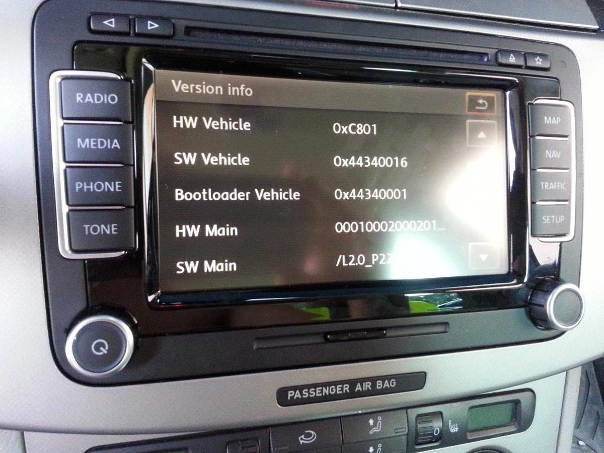

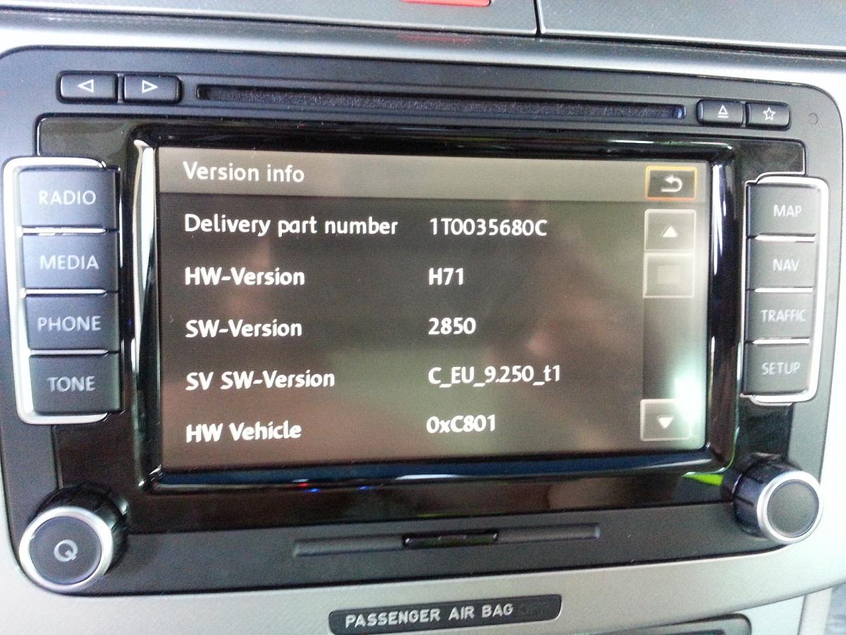

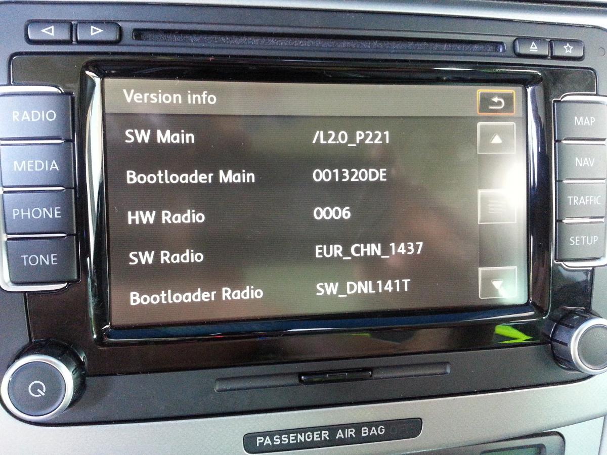

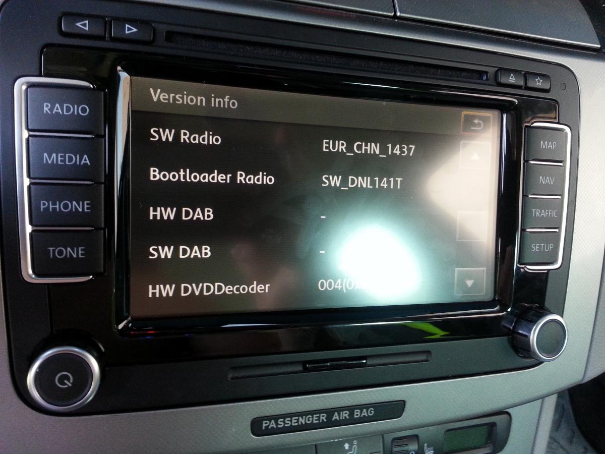

Salut, sunt proaspat posesor de RNS 510, cod 1T0035680 C, H71, SW2850. Vreau sa stiu daca la masina mea poate aparea efectul "battery drain", si cum fac sa imi apara meniurile de audio si navi pe Maxidot. Massina este un passat 2007, CAN 3C0907530C
Cu siguranta vei avea problema. Dar repet, exista remediu...
Pe langa problema cu bateria, cum fac sa imi apara in BC (maxidot), meniul de navigatie si audio. Cu RNS 300 care il aveam inainte imi apareau. Si nu imi apare pe RNS 510 nici meniul de climatronic, nici cel de incalzire in scaune...

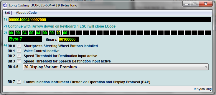

Cum? La ce biti trebuie sa umblu? Am un vag-com si ma descurc sa il folosesc. Intrebarea e ca nu stiu ce trebuie modificat...
Protocolul de comunicatie cu ceasurile. Byte 7.
Referitor la afisajul climatronicului pe RNS, esti sigur ca ai panoul de comanda climatronic corespunzator?
Postez cateva poze cu dispozitivul, mentionez ca am si carkit premium vw, cel cu tastatura de iese din bord. Poate asa reusesc sa va lamuresc mai mult decat prin cuvinte  :banghead:  :banghead: !
Byte 07
Navigation System Configuration I
Bit 0
Multifunction Steering Wheel with Shortpress Buttons installed
Bit 1
Voice Control inactive (NOT Japan/ China)
Bit 2
Speed Threshold for Destination Input active
Bit 3
Speed Threshold for Speech Destination Input active
Bit 4+5
Display Variant
Bit 7
Communication Instrument Cluster via Operation and Display Protocol (BAP- Bedien und Anzeige Protokoll) or Display Data Protocol (DDP)
0 = Display Data Protocol (DDP)
1 = Operation and Display Protocol (BAP)
If you have a white character MFD, code the RNS-510 to BAP
If you have a Red character MFD, code the RNS-510 to non-BAP (DDP)
Byte 08
Navigation System Configuration II
00
Standard/ Not Relevant
Modificat de draganuta
Dupa cum banuiam, panoul de comanda climatronic de pe masina ta NU afiseaza informatiile despre distributia aerului, treapta ventilatorului, scaune incalzite etc etc pe ecranul RNS-ului. Daca vrei informatiile astea, trebui sa inlocuiesti panoul de comanda climatronic cu unul de generatie mai noua (cauta pe forum, s-a mai discutat).
In rest, verifica codingul unitatii, verifica protocolul de comunicare cu ceasurile de bord. Dupa efectuarea "corecturilor" necesare, fa un reset la RNS si totul ar trebui sa functioneze.

Multumesc mult, dau o bere !!!! Functioneazaaaaa !!!!!!!! Mai am sa ii fac car-kit-ul sa se pupe cu navigatia si ma simt implinit :icon_bounce:
