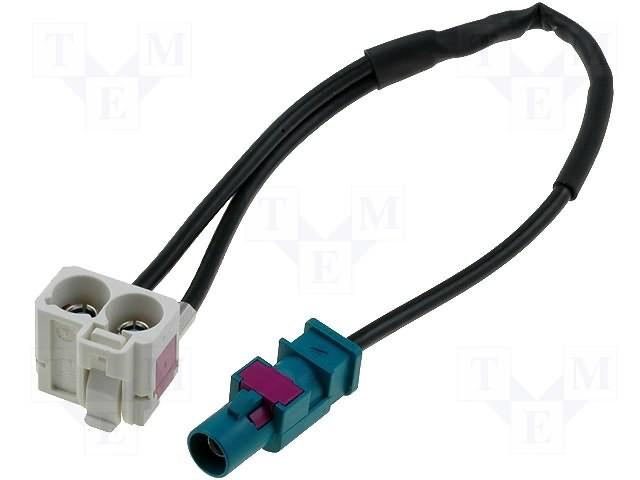

Antena trebuie in cealata mufa, sau pui un cablu in y, cum iti ziceam mai sus.

Clodius, cand zici mufa Y te  referi la asta?

Da, acela este adaptorul Y
