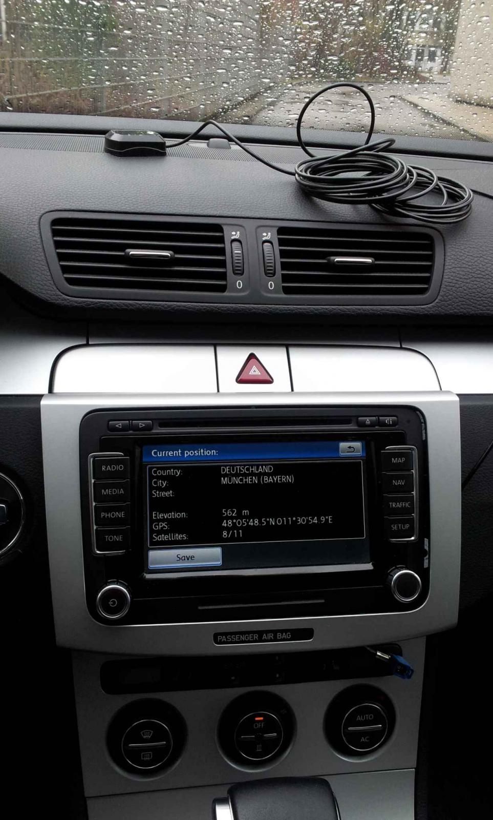

Salut, eu sunt cel care te-a sunat in ianuarie in legatura cu conectarea la sateliti. Am pus fw 4020, am facut downgrade la 1100 cel original (in urma scanarii si discutiei cu Florin), apoi Fw 4120 si nimic. in cele din urma am cumparat antena noua pe care am montato in bord .
Merge perfect dupa un reset.

Confirm ca solutia a fost schimbarea antenei.
Deci probabil buba e undeva la antena, contacte oxidate intre antena si cablu ce duce la RNS sau cablu intrerupt undeva pe traseu.
Mersi asytrust pentru informatia salvatoare, chiar nu mai stiam ce sa ii mai fac (cu diagnoza nu dadea nici o eroare)
Inainte: post-112360-0-69140000-1365936839_thumb.  Primul test cu noua antena: post-112360-0-79976400-1365936846_thumb.
