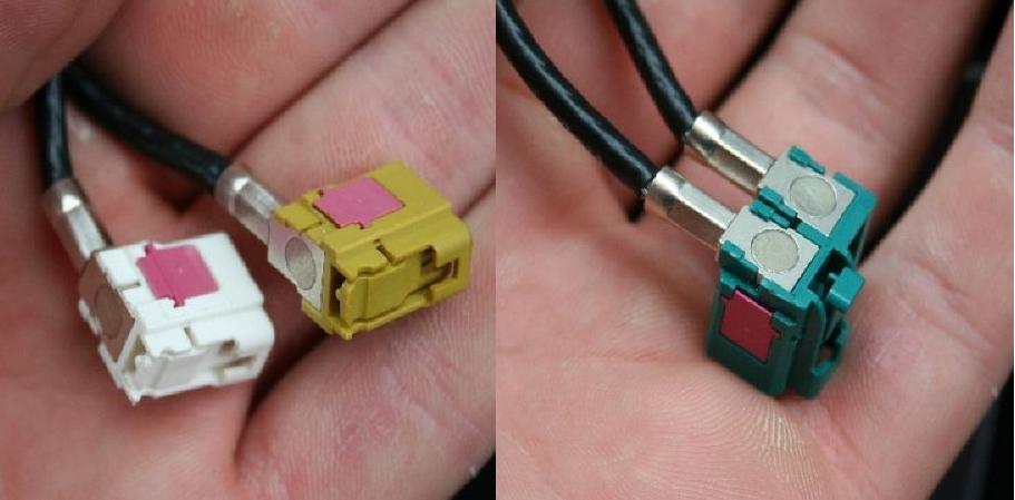

Am vazut ca mufele astea doua de la antena au culori diferite si ma intrebam ca pot fi montate oricum in RCD/RNS sau au o regula?
post-21103-0-97731100-1364796362_thumb.j
nu se pot monta indiferent, doar prin corespondenta de culoare.........au "cheie" de ghidaj.
