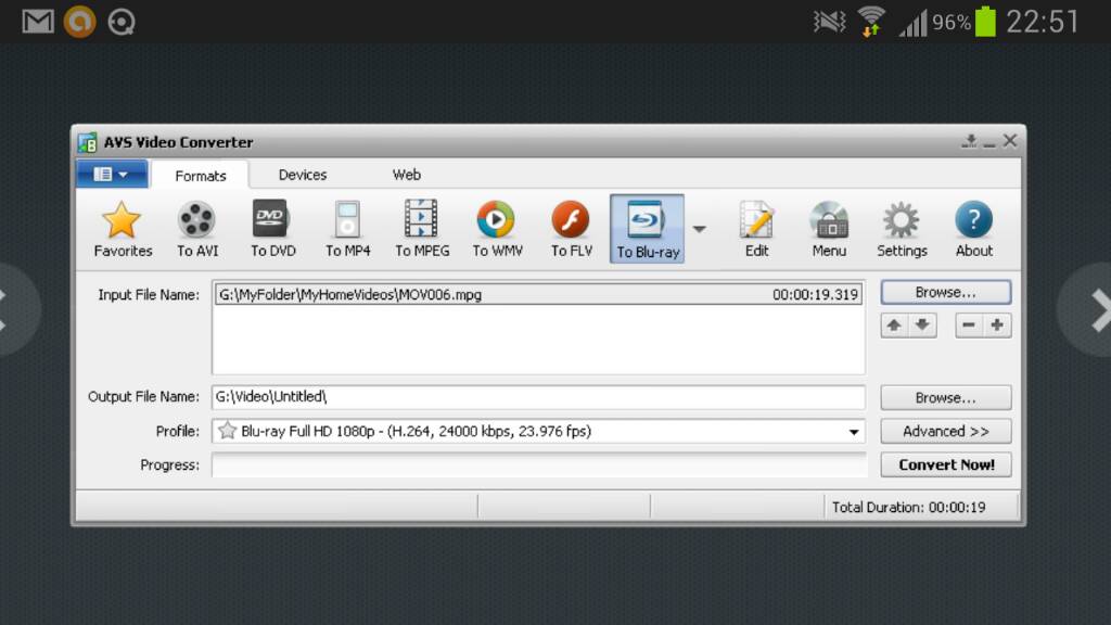

OK, am verificat DVD-ul cu muzică, scris cu meniu și pe capitole. Merge excelent. Pot schimba melodiile de pe volan fără probleme. Se vede și extrem de bine. Dacă e careva interesat, fac un tutorial cum am procedat eu. Dacă nu, mă uit singur :D La cum se circulă pe la noi, azi am văzut complet câteva melodii pe la semafoare. N-am VIM activ, nici nu prea mă tentează, oricât de bun sunt (NOT), nu mă pot uita și la drum și acolo :D
un tutorial e bine venit....probabil sunt multi doritori care vor sa faca asta.
Si eu as fi interesat de acest DIY+ un link cu soft-ul folosit .
Modificat de @DRI@N
Deschideti Nero, selectati DVD-Video, puneti fisierele care le vreti, asteptati sa termine... ?  :dry:
Sau...
Modificat de Rave
Dacă face capitole și poți alege melodia, e OK. Dacă nu, eu am vrut să am capitole. Cum nu folosesc NERO, am zis să nu-l instalez pentru asta.
Nu am acces la pc, așa că sunt limitat la asta acum.
Softul e http://mobile.avs4you.com/AVS-Video-Converter.aspx
Trebuie ales To DVD și apoi sunt opțiuni pentru calitate și tip. Eu am ales maxim EQ PAL dacă-mi aduc bine aminte. Oricum te și întreabă dacă vrei să încapă conversia pe 4.7 Gb sau nu și se ajustează singur.
Dar până la conversie, după ce alegeți clipurile (cam 20 intră pe setarea asta) și calea unde se va salva DVD-ul, există un buton Edit (se vede și mai sus în imagine). El deschide opțiunile pentru Menu și Chapters.
Hai că nu-s tâmpiți, au Help pe pagina lor.
http://www.avs4you.com/guides/split-DVD-into-chapters.aspx
Dați OK, rulați conversia (cam 20 de minute la mine) și după se deschide și opțiunea de a scrie DVD-ul.
Cam asta e. În mașină am probat de 2 ori, a mers imediat și fără probleme. Eu am scris pe niște DVD RW vechi cu 2X, fiind maxim posibil.
