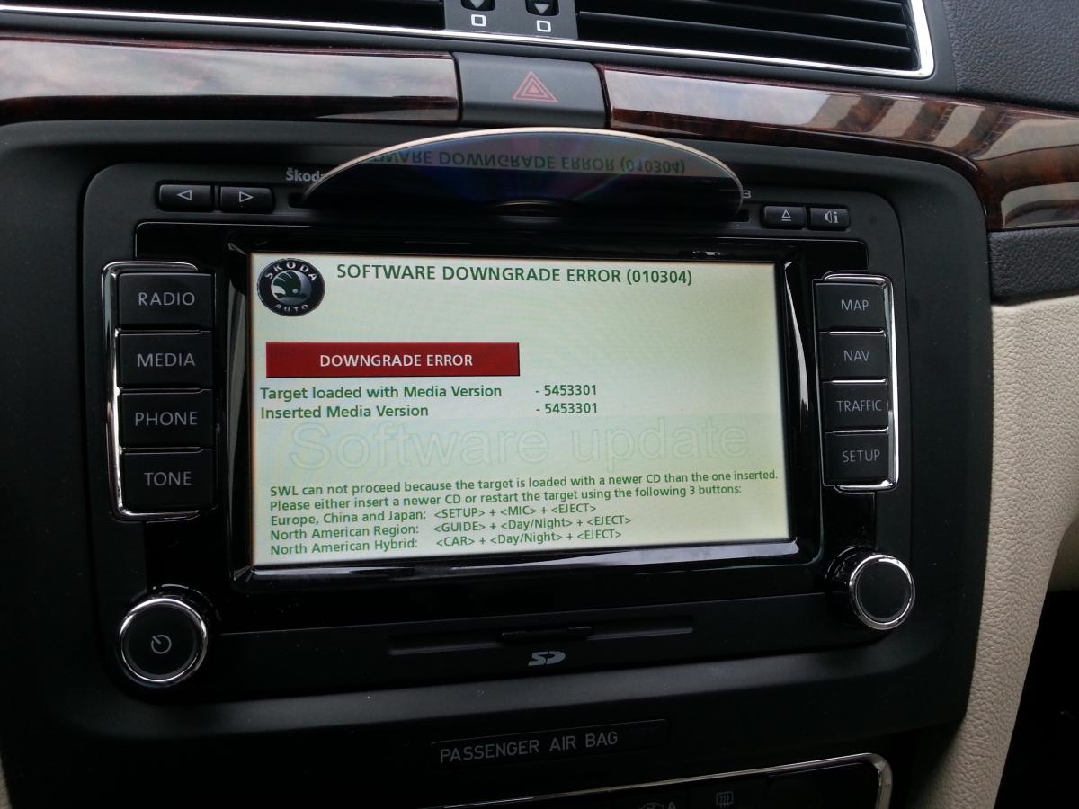

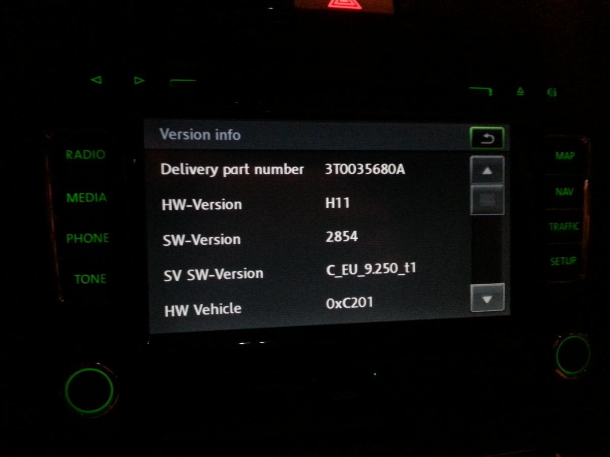

Ma puteti ajuta va rog cu pasii de upgrade pentru un Columbus 3T0035680A H11 cu SW 2854
-care ar fi versiunile compatibile?
-trebuie sa trec prin mai multi pasi?
Ma ajutati cu un raspuns, va rog :)
  On 16.02.2013 at 16:40, cridaia a scris:
pune prima data 3814, dupa care poti pune ultima versiune.
Am incercat sa pun 3810 (din cate stiu 4 este codul de la final dar nu am gasit un kit specific) si am primit un mesaj de eroare ca as avea aceiasi versiune de firmware si nu se poate face upgrade. toate acestea se intampla in conditiile in care RNS-ul imi arata ca are versiunea SW 2854

Si daca nu merge :) cum il resuscitez dupa ?
Noteza-ti ce versiune ai acuma, si daca nu merge pui verisiunea de acuma.
Sau pui 2760, aia merge c-am pe toate RNS510.
Eu la cate am incercat, tot timpul a mers 2760.
Weekend-ul asta am facut si eu upgrade fw de la 3810 la 4020 si de harti la v7919/7921 si pot spune ca totul este in regula.
Plus, pe langa acest upgrade de soft, am facut si un upgrade de hard disk intern al RNS-ului 510. Am schimbat hardul original ( Hitachi ) cu unul SSD pentru ca navigatia teoretic ar avea un timp de raspuns mai mic atunci cand e activa. Initial, dupa ce am schimbat HDD-urile, am incercat sa pun tot fw 3810 pentru ca intelesesem ca fw 4020 nu formateaza hdd-ul in 3 partitii pentru a incarca si POI-urile pentru harti, si nu puteam pentru ca aveam eroarea de Downgrade. Am ales pana la urma sa pun direct 4020 si am avut surpriza placuta sa formateze hdd-ul corespunzator.
