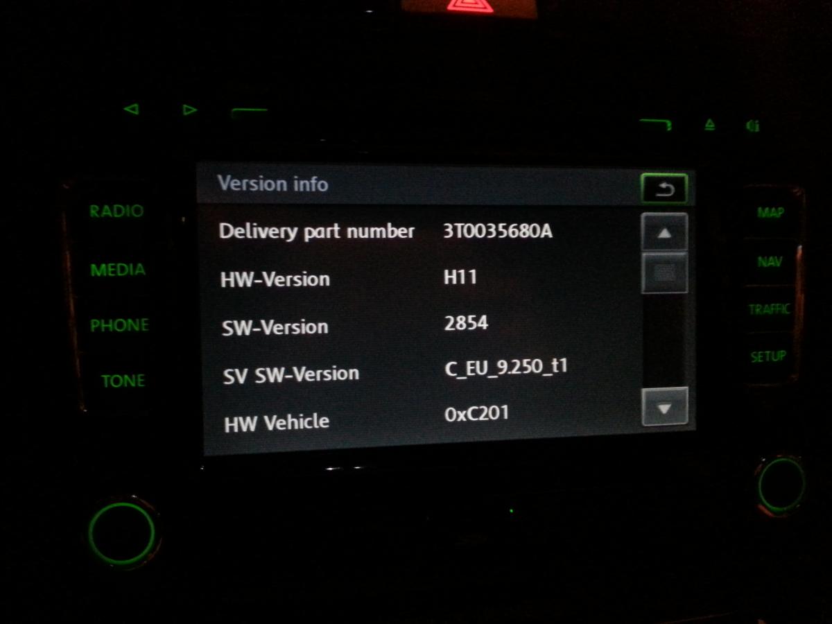

Ma puteti ajuta va rog cu pasii de upgrade pentru un Columbus 3T0035680A H11 cu SW 2854
-care ar fi versiunile compatibile?
-trebuie sa trec prin mai multi pasi?
