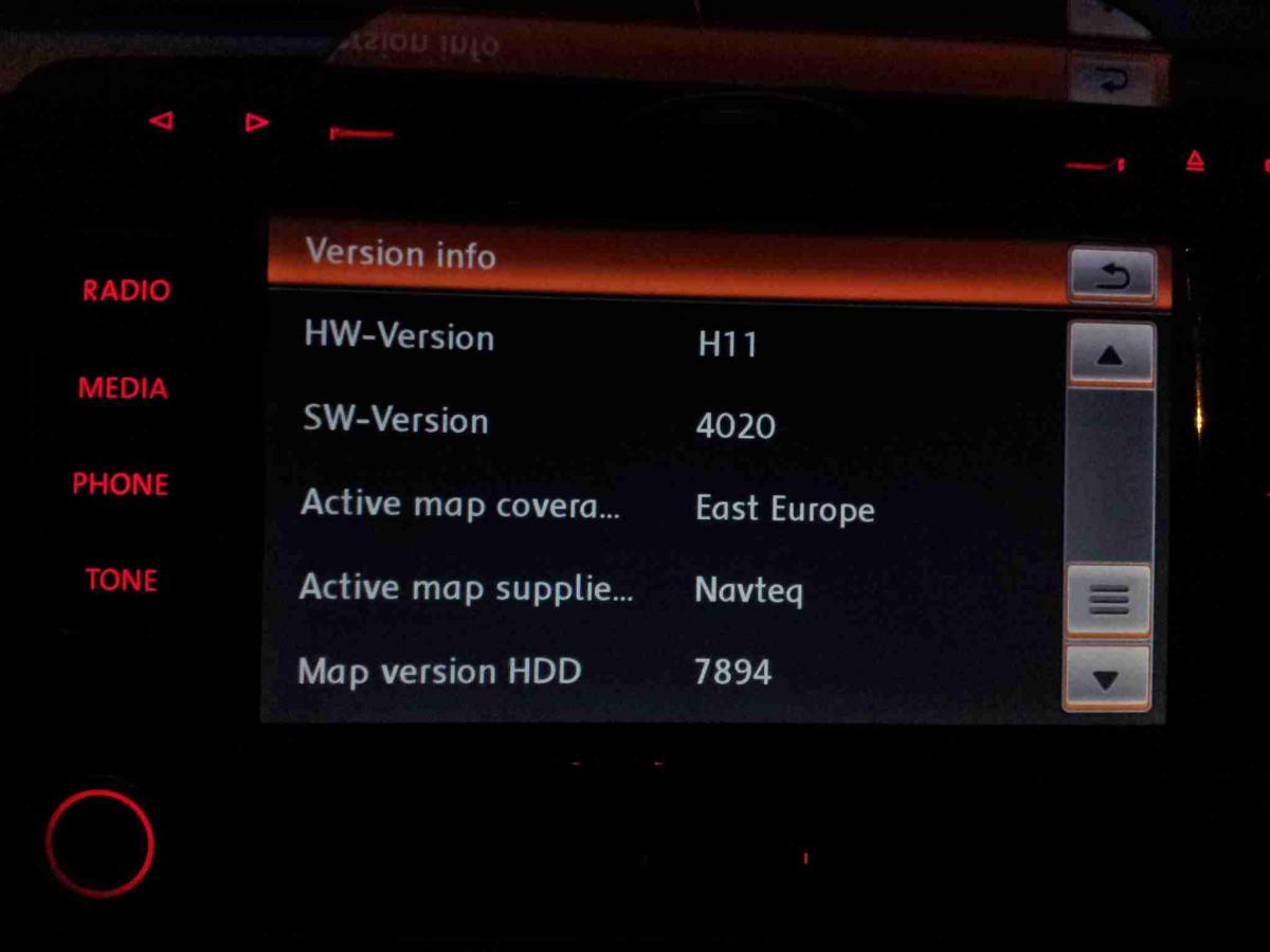

Chiar nu stie nimeni care ar putea fi buba? De cand am facut upgrade de fw la 4020 cum a sugerat colegul mai sus nu se mai conecteaza si nici nu mai vede nici un satelit. La scanare nu apare nici o eroare
Atasat info ce imi apare la navi dupa upgrade de fw
post-112360-0-20423100-1358236976_thumb.post-112360-0-24628000-1358236977_thumb.post-112360-0-19676600-1358236978_thumb.
antena e conectata bine?, poate ai conectorul defect/corodat..
Te referi la conectorul car intra in spate la rns? Nu am umblat pana acum la el. Daca e cazul o sa fac si asta - just to be sure
Eu cred ca e conectata bine tinand cont ca pana de curand mergea bine. De cand a inceput sa faca figuri (din cand in cand nu mai era conectat la sateliti si ma arata prin balarii) imi arata legat de sateliti info gen 0/10 deci conectat la 0 sateliti din 10.
Dupa upgrade de fw la 4020 0/0 deci nu vede nici un satelit

Eu am un rns510 cu B, soft 0900 parca (oricum, prima versiune de soft de la B, cea originala, nu am schimbat-o niciodata), harti V9 si imi merge perfect navigatia. Problema cred ca este de la antena.
Modificat de forceturbo
Eu am avut o antena care mergea intermitent. Pana la urma mergea din ce in ce mai rar si am luat alta antena. Poate s-a intrerupt firul pe undeva

moronel, daca nu-ti da eroare pe vag- nu e de la antena gps.
Eu am o mufa scoasa-din cele doua -de la radio, si am eroare si pe modulul Navigatie si pe Radio
