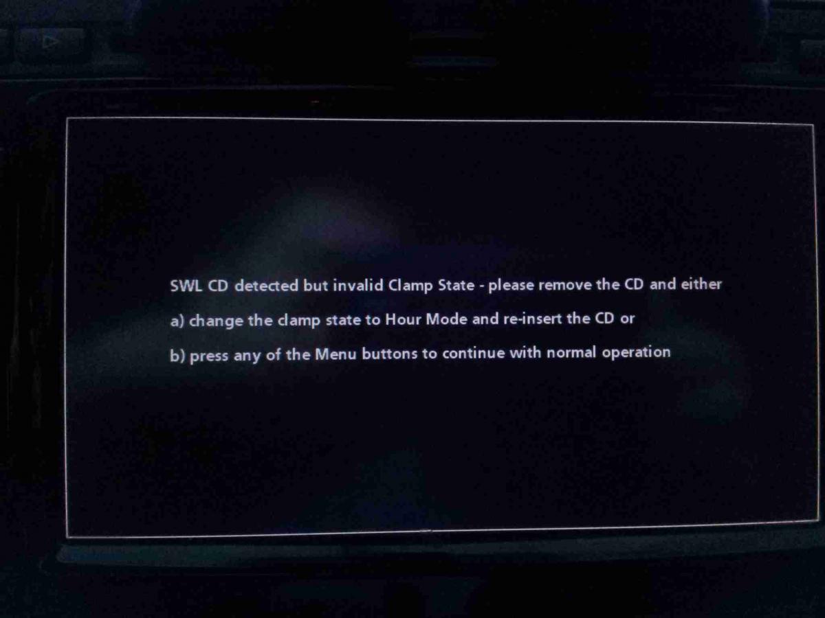

Am scos FW_4020_70_20_5 de pe my-gti dar nu reusesc sa il instalez.
Am ars 1 dvd verbatinla 4x si un CD verbatin la 16x (cea mai mica viteza posibila) dar cand pornesc rns cu el imi da o eroare (atasez poza mai jos) Invalid clamp state. Change the clamp state to hour mode.
Ce inseamna asta?
Am gasit de asemenea ceva cum ca ar trebui sa fac o noua codare dupa upgrade de fw. imi poate spune cineva cum sa fac asta mai exact?
Revision B and C revision units
These units will become SW revision D after the upgrade however when coding the unit using VCDS you will receive the error
“Coding Rejected, Error 31: Request Out of Range”
Before saving the new coding manually add a 10th byte (00) at the end before pressing “Do It” as per the example below
9 byte coding (B/C SW revisions):
020104000400001100
10 byte coding (D SW revision):
02010400040000110000

Ca sa treci peste eroare de Invalid clamp state, trebuie sa schimbi modul curent de afisare al orei din bord din 24h in 12h sau invers.
  On 13.01.2013 at 17:36, pegasus a scris:
Mersi de solutia salvatoare. A mers. Nu mi-ar fi trecut prin minte ca asta ar putea fi buba.
Faza e ca dupa ce a pornit instalarea tot dadea eroare la partea cu Appl. Am incercat cu cd de 2-3ori (16x), dvd de 2-3ori(4x).
Pana la urma a mers cu alt dvd (4x). Nu inteleg de ce dadea eroare in timpul instalarii dar in cele din urma am reusit
Inca nu am reusit sa vad daca am rezolvat problema cu conectarea la sateliti (in cele 10min cat am stat cu masina afara nu a vazut nimic). O sa verific maine.
Mersi de sfaturile si solutiile primite pana acum.
