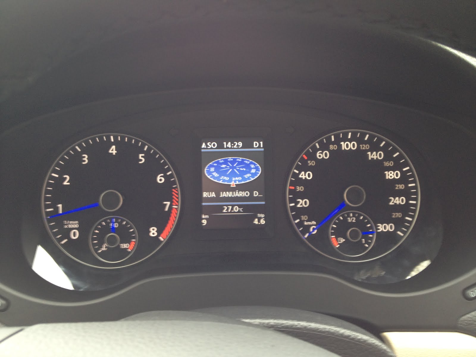

In plus, pe o jetta 2012 highline + rns 510 H vers din 2012, merg toate afisajele si comenzile de pe volan, insa nu se afiseaza busola (respectiv sagetile de directie) in bord. Asa e norma?
Vorbeai de imaginea care apare pe RNS nu? RNS-ul l-ai pus ulterior sau a venit din fabrica? Daca nu ai inteles ce-am scris, trebuie sa mergi la cineva cu interfata VCDS care sa-ti schimbe setarile navigatiei.
Te referi la asta?
exact...nu stiu cum o fac sa apara!
Cred ca nu are dotarea din fabrica QR1, doar QR0 - without compass.
Se poate modifica ceva sa apara compass-ul in bord?
