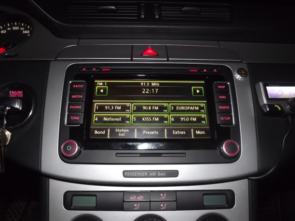

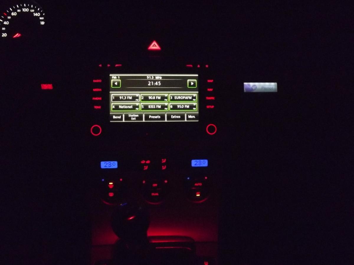

Pune si tu o poza sa vedem unde si de ce e verde.

Foarte ciudat, tocmai vorbeam cu un alt membru vwf care a patit acelasi lucru. El are insa RNS de VW instalat pe Skoda.

Dupa ce ai selectat meniul ai dat si restart la navigatie?
Meniul Sportsline e verde doar cand unitatea afiseaza informatii despre telefon (la fel e si in celelalte versiuni de skin).
Mai exista posibilitatea ca unitatea la origine sa fie Columbus, a fost schimbat doar logo-ul de start si inlocuite ledurile de la butoanele laterale.. Nu s-a folosit un soft sa se modifice si interfata.. Cam fantezist, insa e si asta o varianta.. :)
Si probabil singura, daca si dupa restart displayul o sa fie tot verde..
