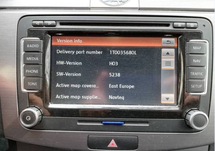

Salut ! Aveti idee, daca pot folosi un CD/DVD pentru curatare a lentilei la RNS 510 ? Am incercat sa fac update la 5238 si imi arunca afara CD-urile si apare eroarea cu "CD/DVD error. Please check CD/DVD." Am incercat cu CD Sony scris la 1X si cu CD-uri Verbatim scrise la 1X, 2X si 8X. Ma gandesc ca e problema cu lentila.
Nu recomand. Da jos unitatea, desfăcuta și curățat lentila
Am rezolvat. Totusi cred ca problema era la CD-uri / DVD-uri. Am mai facut o incercare cu un DVD Sony scris la 16x si a mers cu succes :D La fel am patit si cu RNS 510-le din masina tatalui. Tot cu CD / DVD scris la 16x am reusit sa fac actualizarea.

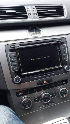

Bună ziua.
De două zile mi s-a blocat navigația/sistemul media pe eroarea asta.
Are idee cineva cum o pot remedia?
*am încercat să-i dau restart și nu a funcționat.
