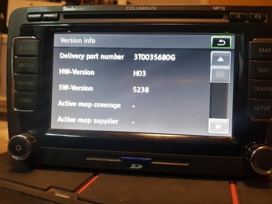

Salutare! A,m un RCD-510 Skoda Columbus.Nu stiu cum sa imi dau seama ce versiune de soft se potriveste la unitatea mea.
Am descarcat si scris vreo 3 cd-uri( 5238-3980 respectiv  6276) de pe  https://www.my-gti.com/3868/volkswagen-rns-510-firmware-download-repository a mers doar cu una din cele trei.
Imi apar toate cele dar nu porneste pe radio,sd,dvd-ul sau nimic de pe  memorie sau HD .Pot cauta canale radio,melodii pe cd..
Modificat de ViciTDI
Tot nu am inteles ce problema are acum.
 "Nu porneste pe radio,sd,dvd-ul sau nimic de pe  memorie sau HD .Pot cauta canale radio,melodii pe cd."
 "Ce versiune de soft se potriveste la unitatea mea?"
în urmă cu 9 ore, ViciTDI a scris:
6276
Daca ai pus versiunea asta poti sa uiti navigatia. versiunea asta e pentru navigatii cu DAB si SSD, nu se potriveste pe alte navigatii.
Este ca un telefon celular fara cartea.Poti doar butona ,descarca de pe memorie Sd pe hard,poti cauta canale pe radio si så le memorezi dar nu poti auzi nimic.Cand apas pe melodie cronometru nu porneate.Nici la unitatea cd nici la memorie.Nu este vorba de final,parte de amplificare sau preamplificare.Am introdus un dvd cu un film.Porneste si spare doar imaginea cu inceputu filmului.Acolo trebuie sa aleg limba. Apas pe ecranu si nimic.Deci functioneaza ca un demo.
Stiu ca nu merge cu ea,nu se instaleza.Care se instsleaza functioneaza ca un demo.
E putin defecta.......poate fi hw sau sw dar daca nu ai habar,s-ar putea sa o strici mai tare..........
