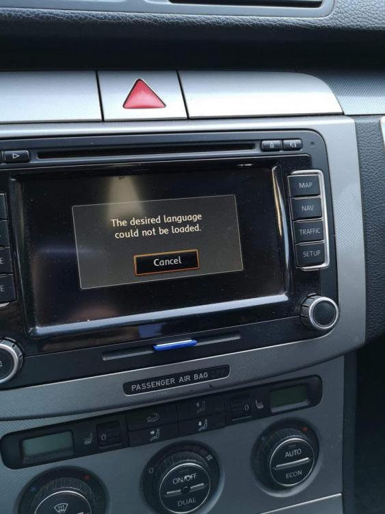

Salut. Ieri dimineață navigația mea a pornit în limba germana.. Iar din setari nu vrea nicidecum sa treacă pe engleza.. Cv idei? Sa schimb firmware.ul..oare rezolva problema?
Pai fii mai explicit te rog.. Ca eu acum am versiunea de soft 5238..versiune pusa de mn...

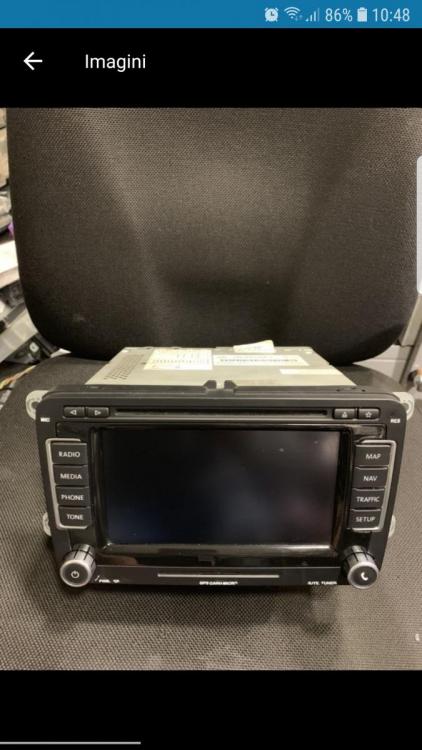

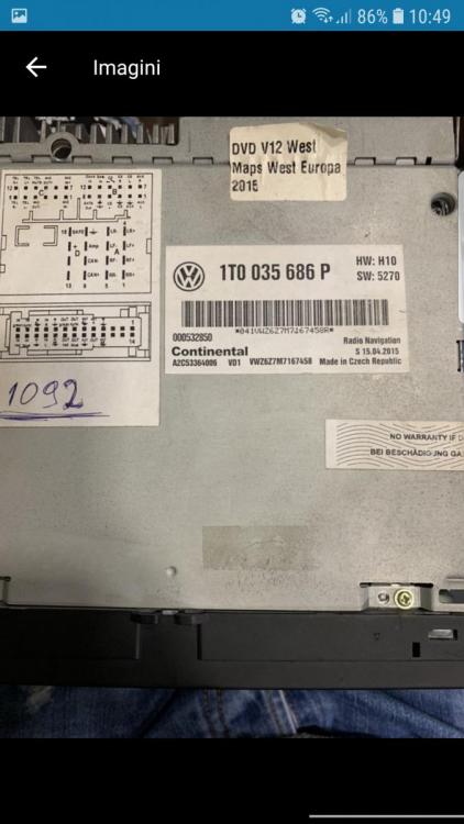

Salutare....am gasit o navigatie la cineva Rns510 cu codul 1 T0 035 686 P si as dori sa o cumpar. Imi poate spune cineva ceva despre acesta navigatie cu codul respectiv, pt ca eu am observat ca este diferita fata de celelalte navigatii Rns510(pe fata). Am atasat si doua poze cu ea. Multumesc mult!!!
Fata e dubioasa. Nu cumva a fost înlocuită?
Asta chiar nu stiu....de aceea am cerut ajutorul aici la voi....dar dupa serial imi puteti spune ceva? Adica cam toate au seria 1T0 035 680 si acesta are 1T0 035 686....multumesc mult!!!
Modificat de lucian24
