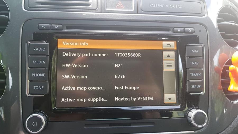

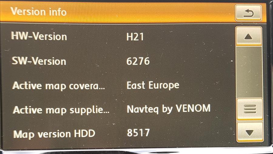

Ma poate ajuta cineva cu activare VIM la o navigatie RNS 510 (Tiguan 5N 2014)? Am incercat cd-ul de activare, totul a functionat normal dar tot nu reusesc sa il fac sa functioneze. Se dezactiveaza automat. Atasez imagine cu versiunea de soft de pe navigatie. Scuze daca nu am postat unde trebuie.

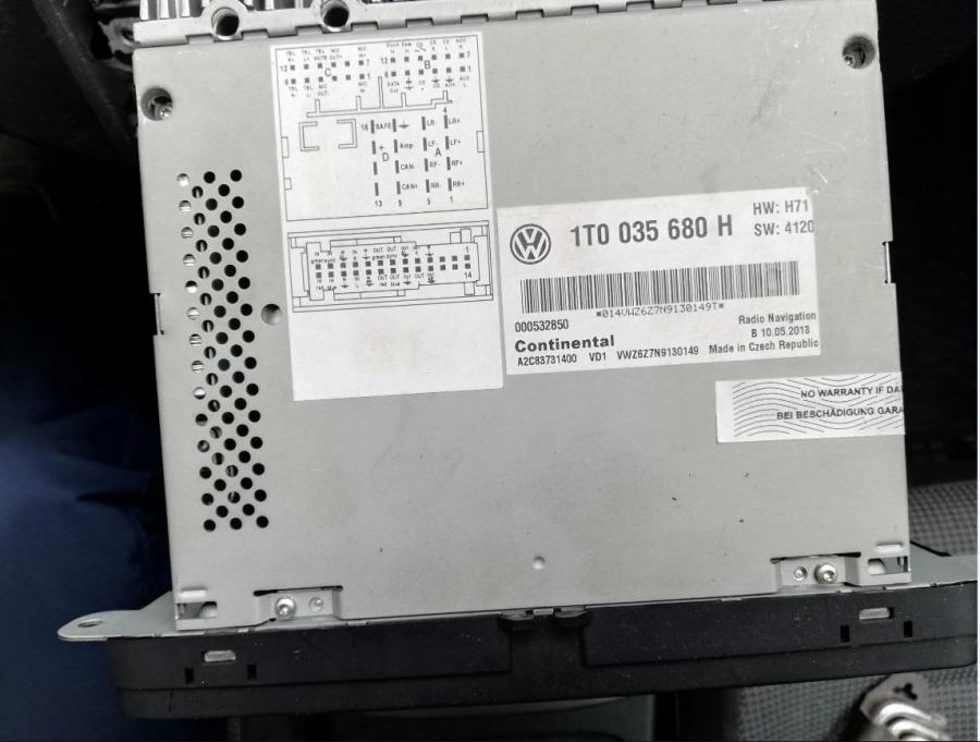

On 11/14/2016 at 3:34 PM, alin12 said:
Salut! Incerc sa fac un update la 5274 la o unitate H cu 3970. Problema pe care o intampin e asa: bag dvd-ul, porneste copierea "Setup software loading application", iar la final unitatea isi da un restart si se deschide normal. Aceeasi problema am avut-o si cand am vrut sa pun hartile cu "Map Tool", dar atunci am renuntat la card si am folosit un DVD DL.
 Am intrat si in meniul ascuns si am activat "Software downgrade" dar tot la fel face.

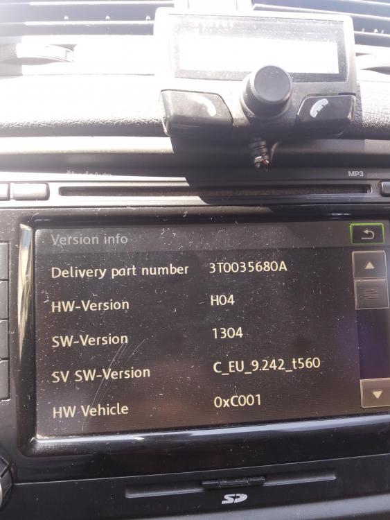

Salutare !
Va rog daca se poate sa ma ajutati cu o informatie. Cum pot afla ce versiune software are RNS-ul 510 de pe masina mea. In meniul service nu apare nimic legat de versiune. Apar ceva cu Radio si DAB. Am conectat VCDS si am reusit sa obtin urmatoarele informatii :
VAG Number : 1T0 035 680 B
Component : RNS-MID H11 1100
Revision : AB001001
Manufacturer number : 0004
Test stand number : 6645
Date : 15.05.09
Oare cei de la reprezentanta ma pot ajuta cu un update ?
versiune SW 1100.

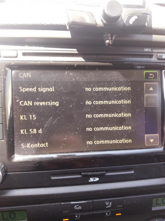

Am o problema cu unitatea, nu mai porneste singură cand pun contactul. Trebuie să o pornesc eu si de oprit tot asa.
faci o diagnoza si vezi ce erori ai pe adresa 16 . calculator coloana
pe urma schimbi comutatorul de contact
Am făcut si nu comunica cu Can-ul , asa mi-a zis. I-am facut upgrade de fw si mi se blocase la un moment dat, apoi i-am dat o resetare totală si mi-a sters tot de pe unitate hărți,muzica. Dupa o perioada de mers cu masina isi revine apoi daca o opresc si o pornesc nu mai merge.
