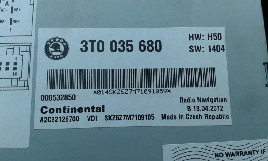

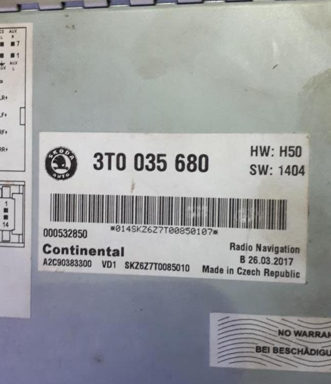

Salutare, caut un RNS510 si am gasit o varianta de Skoda care insa mi se pare un pic "dubioasa" - conform Cod/Hw/Sw ar trebui sa fie de prin 2012... cu toate astea pe eticheta scrie 2017.
Atasez o varianta de pe net (2012) si cea gasita de mine (2017), ambele avand exact aceleasi specificatii. Ce sa cred din chestia asta?
P.S.  daca ar fi totusi ok, ii pot modifica logo-ul de boot? va fi 100% compatbilia cu toate functiile de pe un Golf6 - 2010 (comenzi volan, BT cu A2DP, agenda etc, climatronic, senzori optici...)?
Mersi
E facuta eticheta..la imprimanta.
Mersi
Eu as cauta de vw.... Sa fie și tastele roșii, etc. Nu cred ca sunt asa rare.... Adică, nu sunt deloc rare...
vezi daca e aceiasi serie pe eticheta cu seria pansonata lateral pe carcasa.............
Multumesc pentru confirmare. Atunci o sa mai caut... ;)
