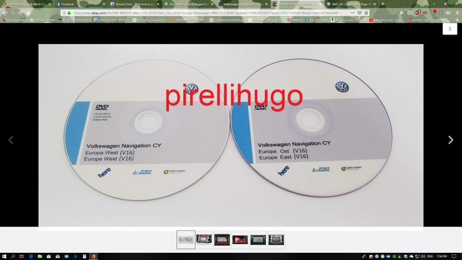

Salutare,am gasit pe Ebay un update pentru harti-RNS 510,este V16 East Europe,stie cineva daca este ceva real sau este un fake?Multumesc!
image.thumb.png.682c2864c84f39504a9052197164f470.pngimage.thumb.png.188d903e12f86542a20801c5afeb0e92.png
Modificat de klaus123
Eu folosesc acum V15 compilate dupa BMW si merge perfect,deci nu ma deranjeaza ca sunt dupa BMW atata timp cat actualizeaza harta,nu stiam daca a aparut V16
