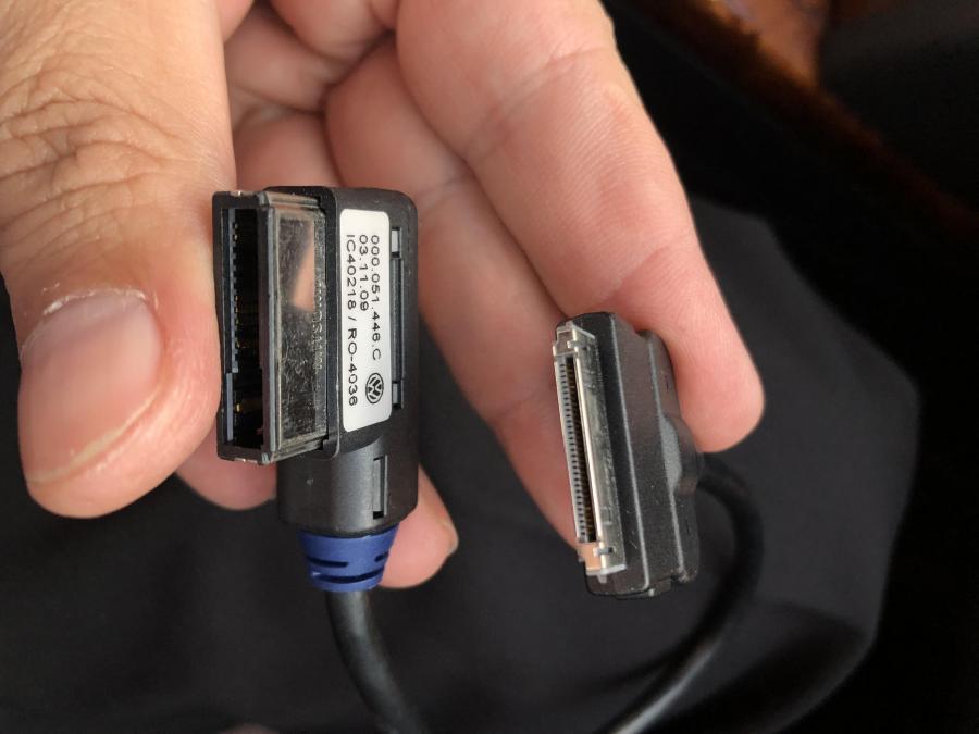

Am găsit mufa asta in torpedou phaeton rns 810. Cea subțire și lunga cum se numere ca sa găsesc un adaptor. Bănuiesc ca pot sa conecte telefonul sau stick
Modificat de Afumatu
Cea din stanga este mufa MDI (media device interface) iar cea din dreapta e de la un iphone vechi.. primele generatii pana la iphone 4.
Daca ai iphone poti sa cauti adaptor de la mufa veche la mufa lightning pentru cele noi.
Daca nu, cauta cablu MDI -> USB etc.
Multumesc mult!
