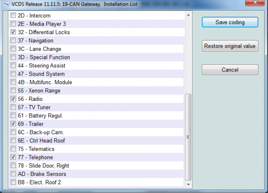

Salutare am un Passat b7 2012 am navigatie rns510 si am instalat softul pentru Video Motion iar acum nu mai apare navigatia in MFI si nu mai merge sa dau inainte/inapoi din comenzile de volan.Ce este de facut? Multumesc anticipat
Si-a pierdut codarea de la navigatie. Trebuie bifat din nou  ''37-Navigation'" in CAN-Gateway Installation List cu VCDS:
Modificat de george99xxx

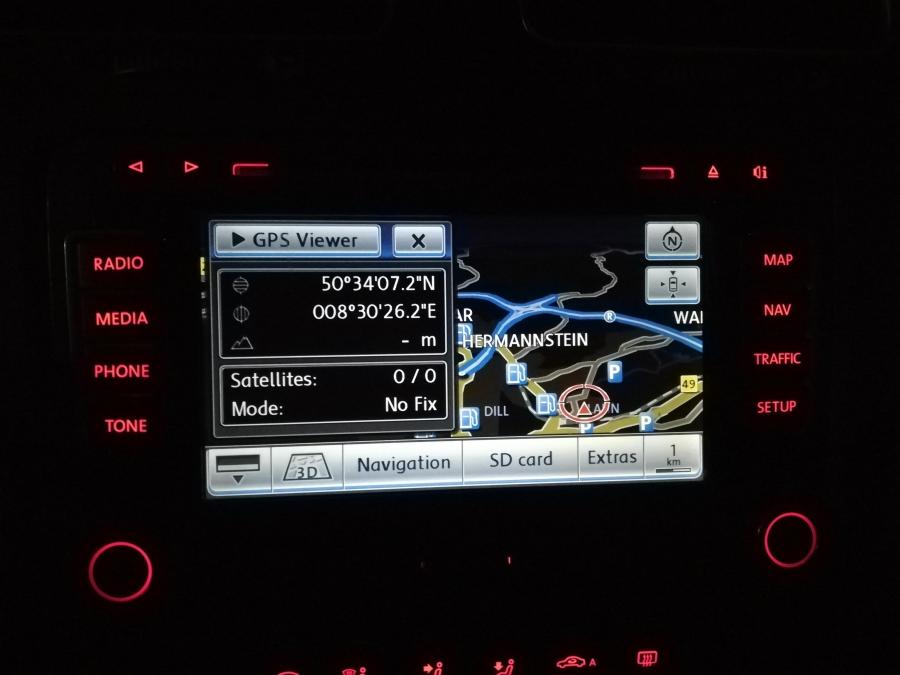

Daca nu mi gaseste niciun satelit, inseamna ca nu am instalata antena?
Modificat de A_lex02
Se poate sa ai nevoie de o noua antena GPS. Intra in meniul ascuns tinand apasat pe butonul "setup" si pe urma la gps si vezi starea antenei(conectata/deconectata). Asa am patit si eu.... ma vedea in Germania. Am cumparat o antena Fakra si am modificat antena masinii instaland-o pe cea cumparata pentru ca in bord nu prindea asa multi sateliti ... si nu vroiam sa stau cu ea pe bord!

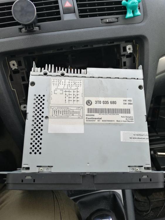

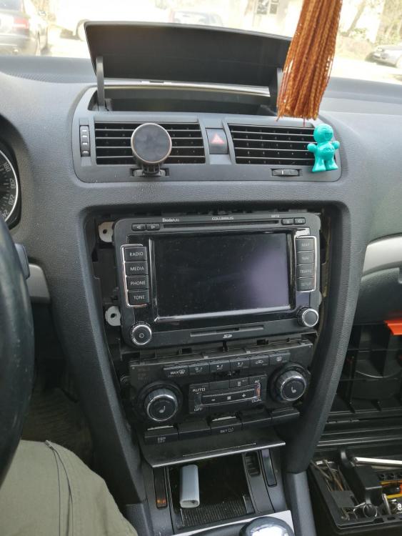

Sunt nou pe acest forum si am si eu o problema de cateva zile la care nu gasesc raspuns.

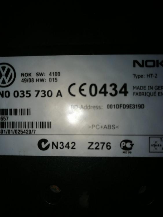

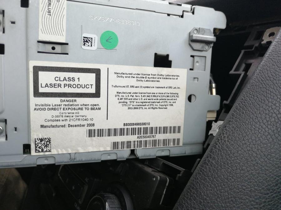

Am o Skoda Octavia 2 facelift din 2009 cu navigatie originala din fabrica Skoda Columbus (poze), nu am gasit pe ea sa scrie ce model este si asa ca nu prea stiu ce sa caut. Problema mea este ca nu se mai conecta la bluetooth si auxiliar asa ca am cautat pe youtube cum sa ii dau o resetare la setarile din fabrica. Toate bune am gasit un tutorial acolo si am facut ceea ce a facut si persoana aia din tutorial << am apasat pe sagetile din stanga sus si pe butonul din dreapta cel cu pe el >> am facut exact cum a facut si domnul in tutorial numai ca dupa ce s-a facut tot ecranul negru a aparut sigla pe el ca de inceput si asa a ramas si in momentul de fata, se aude ca se invarte ceva in el dar nu mai vrea sa porneasca deloc ramane doar cu logo-ul Skoda  si atat, iar atunci cand ma deplasez cu masina porneste singur si se opreste la fel. Sub scaunul din dreapta am o cutie cu capac negru care ascunde ca un fel de Hard sau alceva si scrie nokia (ultima poza).
Cineva care se pricepe prin Constanta daca este pe aici???
E o problema software a unitatii..ar trebui pus un fw nou si vazut daca porneste..
