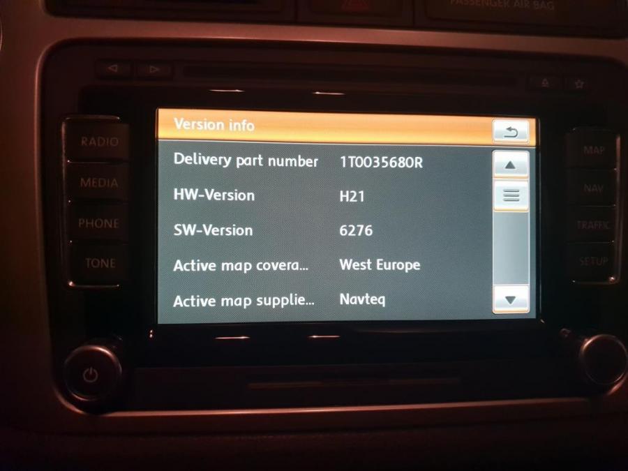

salut am si eu o intrebare daca pun pe un golf 5 un rns 510 2016 sw 6276 imi vor merge toate functiile ca pe vechiul rns510 2009 sw 5238?

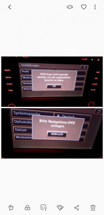

Buna seara, am o unitate Seat Media System si este setata in lb Germana, nu pot seta lb.Engleza nici cu CD navigatiei in interior.Vreun sfat ce as putea sa i fac?Screenshot_20190207-202045_Gallery.thumb.jpg.31f4c5d8424e675a3077569b8b7fb510.jpg
Modificat de aysmen
Necesita resoftare. După aceea va merge și în engleză
da,o sa mearga dupa resoftare,numai ca din cate vad,e un model vechi de seat iar firmware pentru vw nu merg direct........
Trebuie sa găsim și pt asta. Nu am cautat dar sigur se poate face rost
daca e dupa 2008, va merge direct 5238

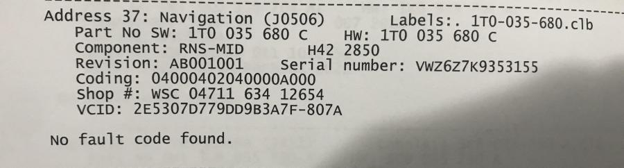

fa o scanare si da-mi sa vad codul piesei - 19-can gateway
O sa ma duc la cineva care are vcds sa mi zică și te anunt.

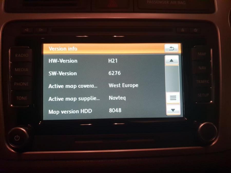

salut am pus recent harti est europa si inainte am avut west europa si nu mai merge .imi apare asta      { sign assist availability currently limited }  .ma ajuta cineva?
DA, sign assist nu merge cu cele de est, doar cu cele de west.

Salutare tuturor. Intrebari : daca am la Rns 510 versiunea SW 6276 :
 1. dvd-ul cu harti va rula fara acel disc de firmware ? mentionez ca dvd-ul cu hartile Europei de est v16 l-am trecut prin map tool.
2. pot rula hartile de pe sd card sau se instaleaza pe hdd la rns ?

1-da,va rula de pe Dvd fara modificare Fw.
2-nu ruleaza de pe SD card,se pot instala insa..
@spido : pentru a rula de pe sd card e nevoie de acel sd-to-hdd-fw cumva ? Dupa care se lasa sd cardul in rns sau le copiaza in partitia de harti a hdd ?
NU intelegi ca nu se ruleaza de pe SD ? ci se copie de pe sd pe HDD ?

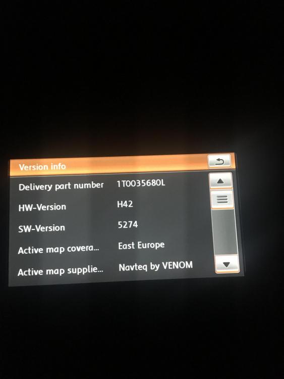

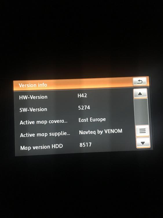

Am făcut update la soft 5274
Am instalat de pe SD hărțile V15 8517
imi arată toată România, dar de ex Germania îmi arată doar autostrăzile și orașele mari, ce pot face?
...și când caut țara îmi apare de ex Deutschland, Osterich ...limba e setată pe engleză...
multumesc
