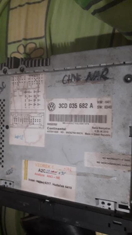

Stie cineva ceva despre varianta asta de RNS  3CD 035 682 A ?
Pe unele sitre-uri am gasit ca ar fi cu windows CE, este adevarat?
Adica sa aiba calitatea unei navigatii originale si versatilitatea windows-ului, ar fi super
Modificat de passat19tdi
si fiind pt China, radio nu are RDS. nu recomand
On 1/28/2019 at 8:29 PM, F l o r i n said:
Sigur nu.
Revin cu o corectare - le-am gasit la poporul chinez.... se pare ca are sistem de operare Windows Ce.
Este echipata cu SSD
https://www.aliexpress.com/item/Original-RNS510-navigation-radio-3CD-035-682C-with-SSD-for-Volkswage-RNS510-car-DVD-GPS-Navigation/32889233869.html
nu am avut nici una in mana dar as zice ca sistemul de operare e tot linux,seamana prea bine cu originalul pe partea de hw si sw,doar cele cu Hw 2x si soft 6xxx sunt cu ssd.

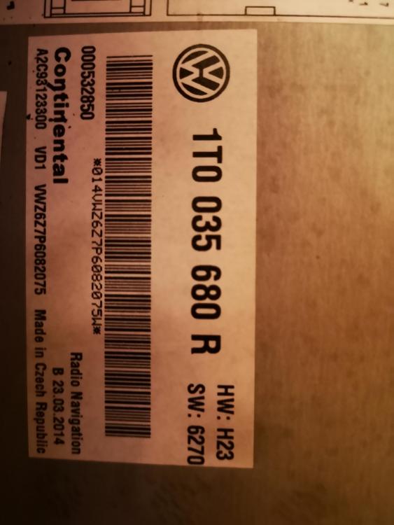

Salutare!
Am o navigatie RNS 510 versiune R (C14) care de câteva saptamani e în boot loop. Am înțeles ca as putea rezolva cu rescriere de soft.
Navigația are sw 6270.
As încerca să scriu tot 6270 pe ea, am ars un DVD+R verbatim acum cu softul la 2.4x (mai jos de atat nu a mers).
Întrebarea e, dacă nu merge cu 6270, as putea sa fac downgrade la 5238 Josi sau la versiunea R nu merge decât 6XXX? Din ce am citit pe forum 5238 merge maxim pana la C12.
O alta întrebare, as putea sa ii fac update în casa? Navigația e scoasa de pe mașină și înlocuită temporar cu alta.
Multumesc anticipat!
