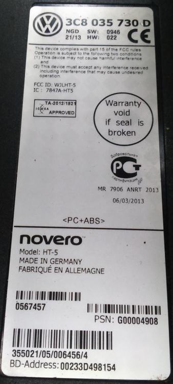

Modulul bluetooth din atach functioneaza actualmente in tandem cu RNS 315.
RNS 510 s-ar putea folosi de el pt a avea bluetooth?
Microfonul si cele 3 butoane din plafon(vezi atach) vor mai functiona cu RNS 510 si acest modul bluetooth?
RNS 315 mai afiseaza si alte informatii pe meniul "CAR" (vezi atach). RNS 510 are posibilitatea asta?
Nu intentionez sa fac swap-ul singur .
Doar incerc sa aflu daca odata cu RNS510 se pierd functii si sa pregatesc eventualele accesorii necesare schimbului.

Ok multumesc.  Trebuie sa renunt la 510.
