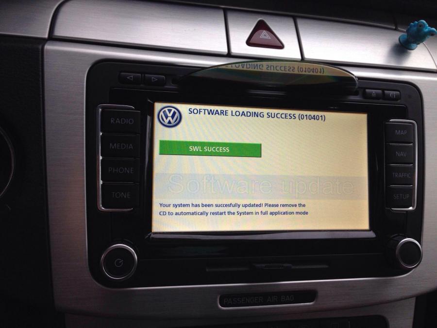

folosind acest link am facut swl recovery, am ajuns in punctul in care am facut poza, dar odata restartata navigatia in continuare se restarteaza singura si nu trece de logo.
Are cineva o noua sugestie?
Asta a incercat..
@cercy- incearca sa scrii pe un cd de calitate 5238 la viteza mica si instaleaza-l din nou.
Am incercat cu 5238 si nu a mers, dupa care am incercat cu swl fix care nu a mers.
Am rasfoit prin acest topic si am gasit un post in care cineva spunea ca inainte de 5238 a pus 3810 deoarece nu avea HDD-ul partitionat.
Acelasi lucru l-am incercat si a functionat (am pierdut tot ce aveam pe HDD + harti, dar acest lucru stiam ca urmeaza sa se intample.
Multumesc tuturor pentru ajutor.

@cercy- si 5238 partitioneaza HDD dar cred ca era o problema cu el..de nu vroia sa se instaleze..bine ca ai rezolvat.
