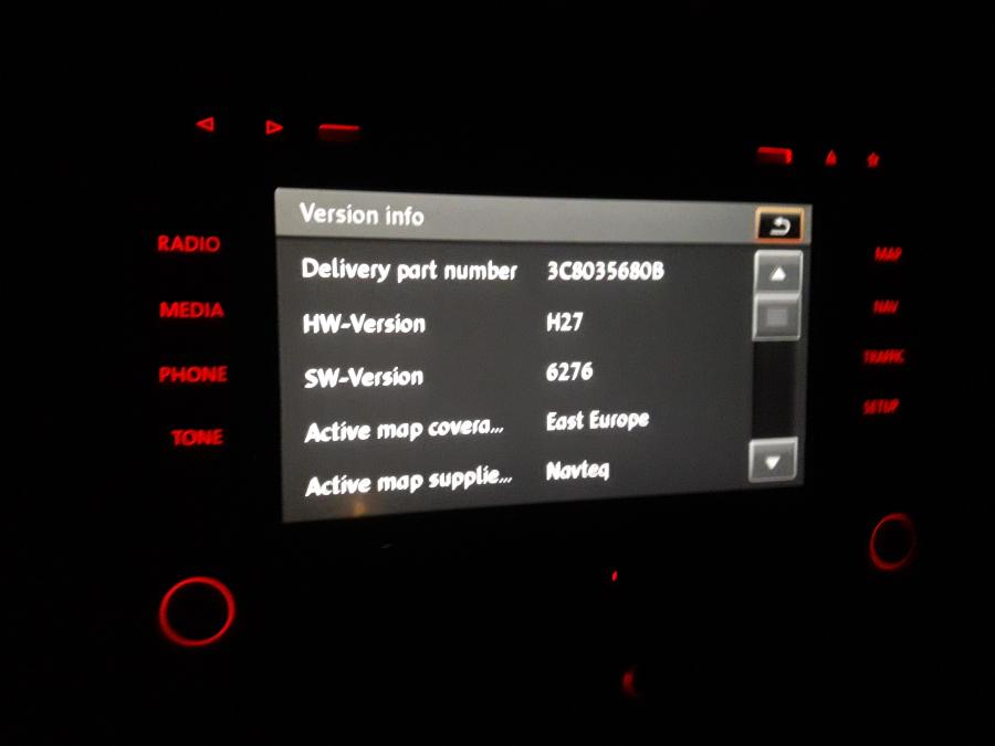

Am un Rns 510 caruia i-am facut uodate HW Verion H27, SW 6276 Map Version HDD 8350   .Oare pot activa video in motion folosind imaginea iso..scriere /Turbodiesel/vwforum?Cineva mi a zis ca nu merge.Din setari nu am reusit cu vcds ul sa schimb valoare din 6 la 255 ..250 fiind maxim si chiar daca dau reboot fortat nu o ia in calcul.Am incercat si varianta de generare security code de pe linkul Trick..utila.la audi MMi/MMG..etc.Mersi.E riscu sa blochez oare navigatia (sau pot da iar o bootare si gata?)Mersi.
