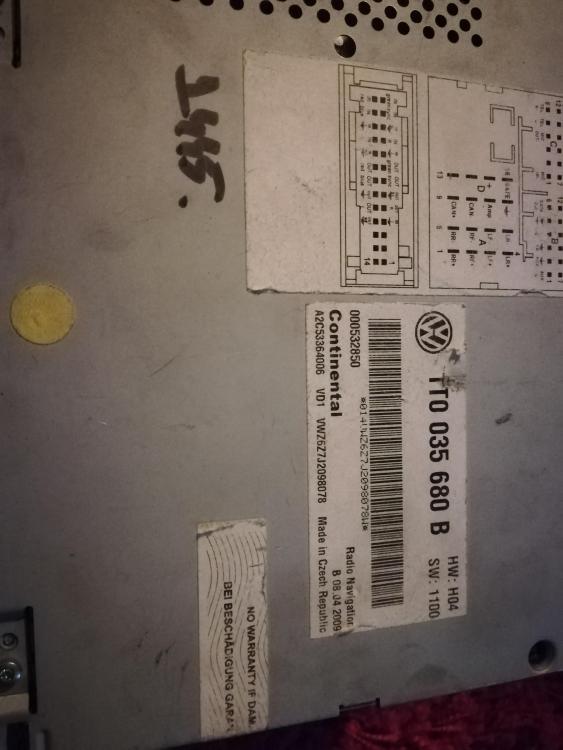

Detin pe un B7 RNS-ul de mai jos. Unitatea nu citeste nici un cd, nici un dvd. Am incercat cu un  lens cleaner, am mers o data si dupa aia nu a mai vrut.
As dori sa incarc V13 East Europe si intrebarea mea este daca merge doar de pe card SD (am cardul deja scris cu Maps Tools)
Am inteles ca la versiunea asta de soft ar merge doar de pe card fara a mai fi nevoie sa introduc DVD -ul cu SWL, dar nu stiu procedura.
Multumesc pt ajutor !
salut,ai reusit sa afli procedura de instalare harti de pe card fara a mai fi nevoie de dvd cu swl?
Daca nu merge dvd e greu si cu sdcard
