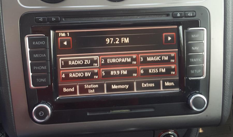

Salutare am un touran din 2008 cu navigație și nu îmi citeste cardul sd adica nu îl vede dupa ce il bag in navigație. Am dat si resetarea a sistemului si nimic.Poate are cineva idee ce ar trebui facut.Pun si o fotografie cu navigatia
Ai probleme cu slotcardul sau mai trebuie vazut ce tip de card ai si ce soft. Soft mai vechi nu citesc card mai mare se 2 GB
Am pus card de 2 giga MICRO SD probabil merge numai cu card tip SDHC
din contra, trebuie incercat cu card SD, de 64 - 2048 MB. nu HC. nu MicroSD
daca nu il vede, ai probleme hardware cu cititorul de carduri
Nu citeste MicroSd-urile.... Eu am reusit cu un card ordinar (dintr-un GPS vechi il aveam)  si capacitate vreo 512Mb parca...Celelalte, cu sau fara adaptoare n-au functionat.

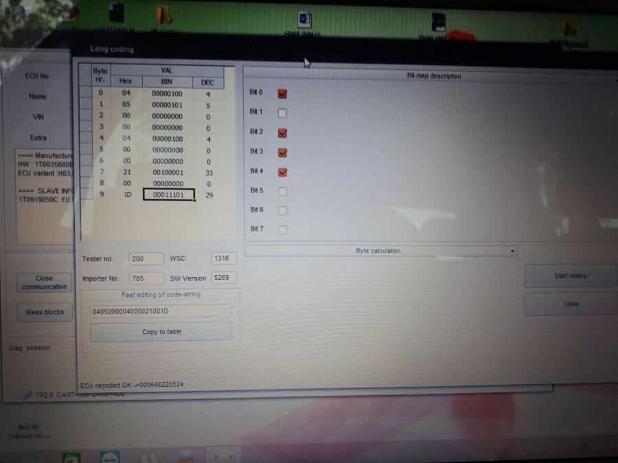

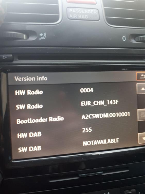

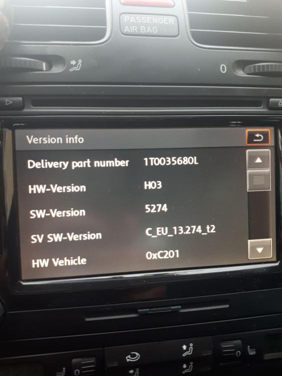

Salut ! Am si eu o problema la un Golf 5 !Am facut update la RNS510 cu  fw 5269 pentru a baga hatile 2018 si am observat ca au disparut coordonatele navigatiei de pe ecranul mic de la volan si nu mai pot intra nici la audio sa pot schimba melodie ! Volumul il pot da mai incet si mai tare ! Am o interfata VCDS dar nu gasesc nici o optiune de a activa sau dezactiva din long coding ! Am schimat fw cu 5274 pentru ca am crezut ca s-a instalat gresit ceva insa fara de folos !
Va rog sa ma ajutati daca stiti ceva ce as putea face !

Am cautat in fiecare parte din Long coding insa nu gasesc sa debifez BAP ! In VagCanPro la 37-Navigation de la 0 pana la 9 nu gasesc asa ceva ! Nu caut unde trebuie?
Poate un print screen m-ar ajuta !
Multumesc pentru efort !
GeorgeValeriu la tine aceea e ultima versiune 6276 si acel skin al masinii cand dai cu spatele il poti schimba din VAG !
Modificat de iulianspd
Multumesc mult spido ! Asa este , aveam bifat bit 7 ! In VCP are denumirea Comunication Instruments via Operation and display protocol!

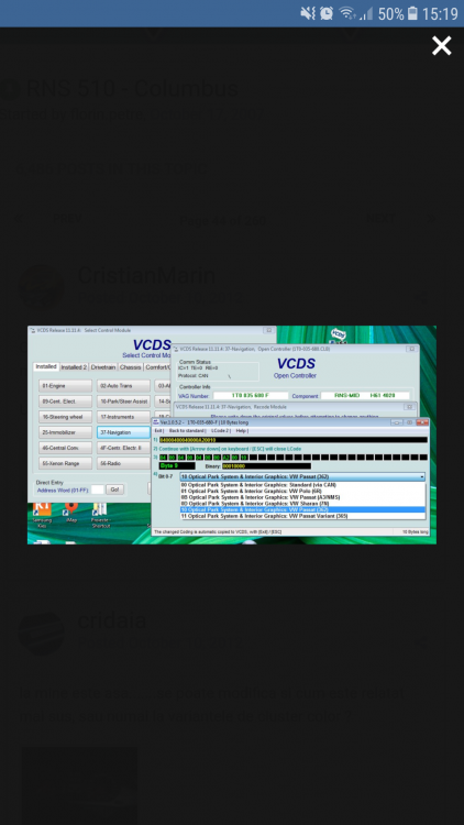

O intrebare mai am si gata ! Ce as putea face ca atunci cand dau cu spatele sa imi apara masina  cu senzorii de parcare pe rns510 ?in VCP la byte 9 arata cam asa...
senzorii tai de pe G5 nu o sa fie adfisati OPTIC pe rns510.
Pai ce ar trebui sa pun vre-un modul ceva?si navgatia si senzorii sunt din fabrica !
Senzorii si modulul senzorilor pina in 2010 NU afiseaza optic.Se schimba senzorii si modulul si o sa afiseze..
