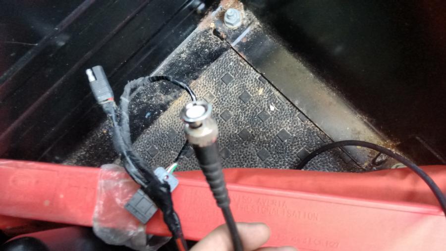

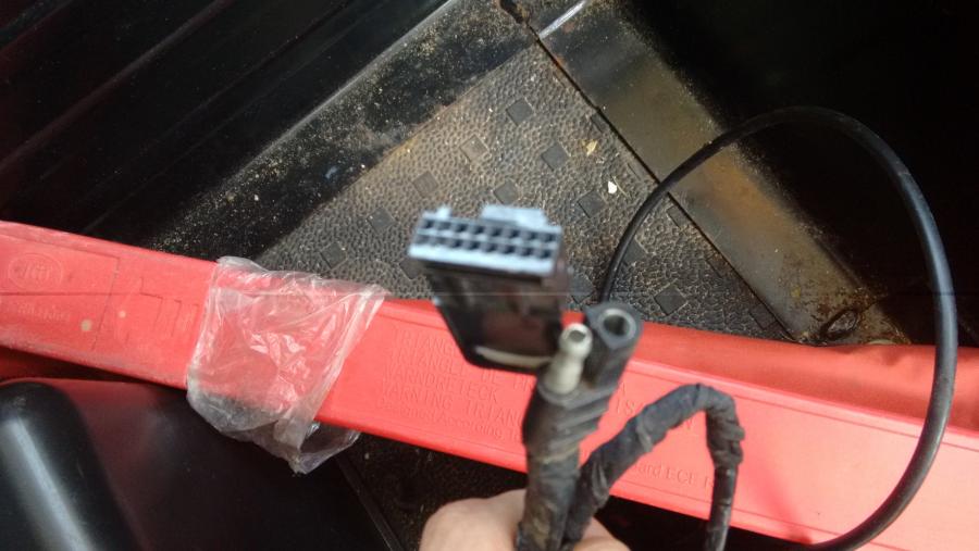

salutare , am un VW T5 2010 si am schimbat rns 310 cu rns 510 , totul e ok , merge AM / FM / GPS . Intrebarea este daca stie cineva de la ce sunt mufele / firele din poze care se gasesc sub scaunul pasagerului sau la ce se pot folosi ( ma gandesc ca sunt conexiuni la RNS ).

si mufa 2, tot acolo.

nu este de la ceva OEM.
@ Sarbu Virginia    ,,  Probabil a fost montata o statie radio candva pe masina
