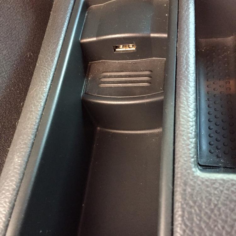

Inseamna ca aia au fost beti cand au facut masina , eu iti zic ca mufa aia albastra duce la un USB care este in cotiera. A fost legat la un RCD 300 din ala vechi si functiona ceas. Cand am schimbat si am pus RNS 510 , baraie.

Ce e drept , USB-ul mergea cand dadeam sa citeasca CD. Iar folderele pe USB trebuiau facute CD1 , CD2 , etc. Am cartea originala , pot face niste print-uri.

Ti-am pus o poza cu ce are in cotiera , are direct USB :))) nu stiu in ea ce o avea ....
Intrebarea era daca pot lega mufele de AUX IN pe mufa albastra care este deja conectata :)) , o sa vad daca se poate , incerc.... Ms pentru tot
Aia nu e din echiparea originala a masinii. A fost montata dupa.
