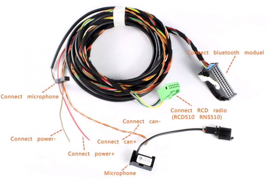

Buna dimineata , are cineva idee unde as putea prinde firele de CAN - si CAN + si cele de POWER + si POWER - de la bluetooth ? Daca se poate pe imagine sa imi aratati
http://www.my-gti.com/wp-content/uploads/vw_rns_510_microphone_connection-300x244.jpg
CAN - si CAN + presupun ca se introduc la CAN - si CAN + dar nu vad unde as putea sa le cuplez pe cele de power.
Si inca o intrebare : daca am USB din fabrica in cotiera care este cuplat deja in mufa mare , pot pune si aux ? Loc pentru inca o mufa ca aux nu mai este , ma gandeam daca se pot muta cablurile dupa mufa de aux pe cele de pe mufa de USB.
Modificat de Eduard Catalin Novgorodschi
Pin 15= plus fir rosu/galben
Pin 12= minus fir maro
Sunt numerotate pe conector.
Canurile sunt cele notate.
